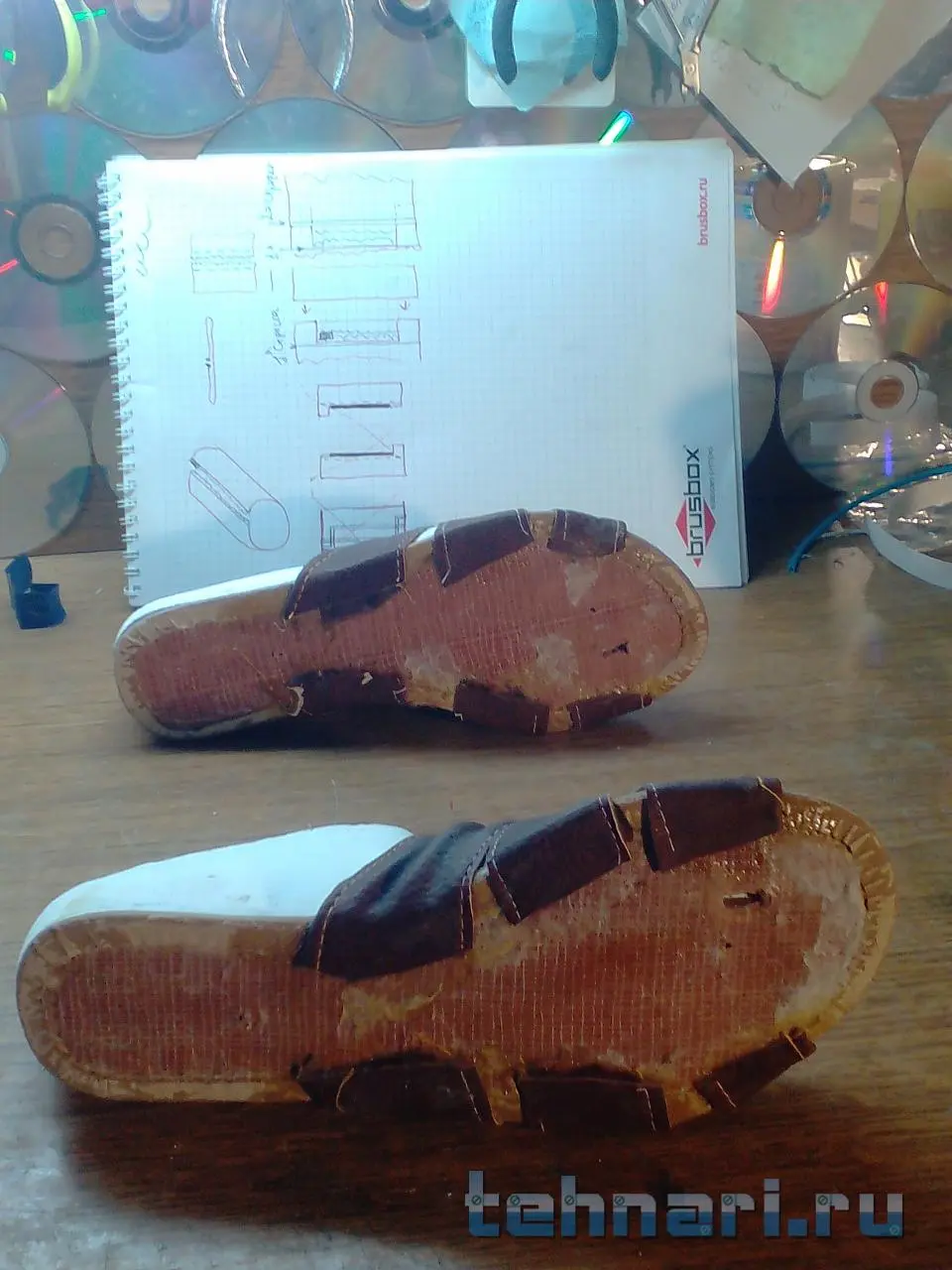

Через полтора года ежедневной носки пришли в негодность-
http://www.tehnari.ru/f266/t249376/
Делаем новые.

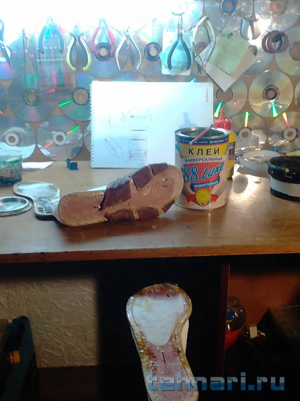

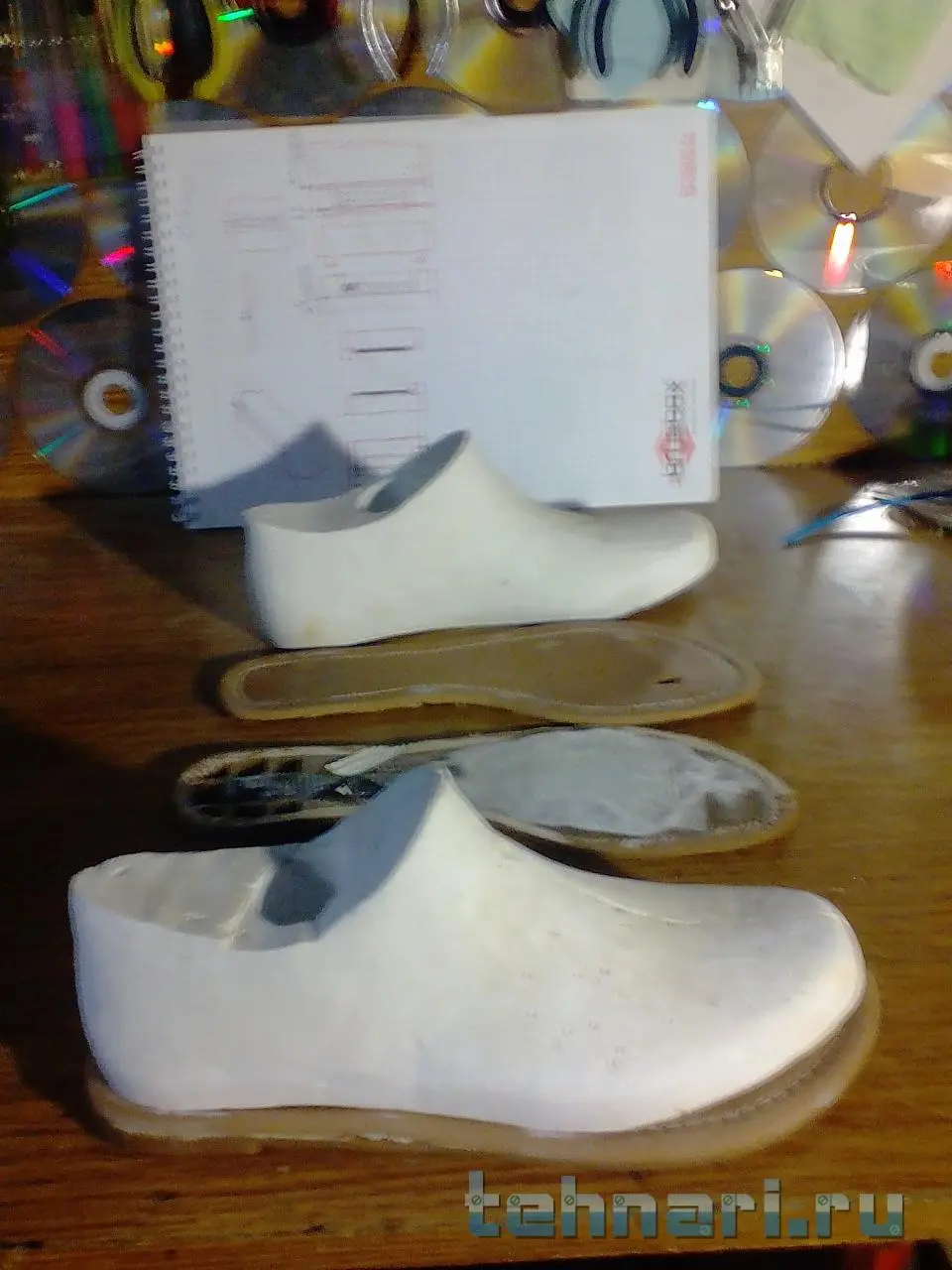

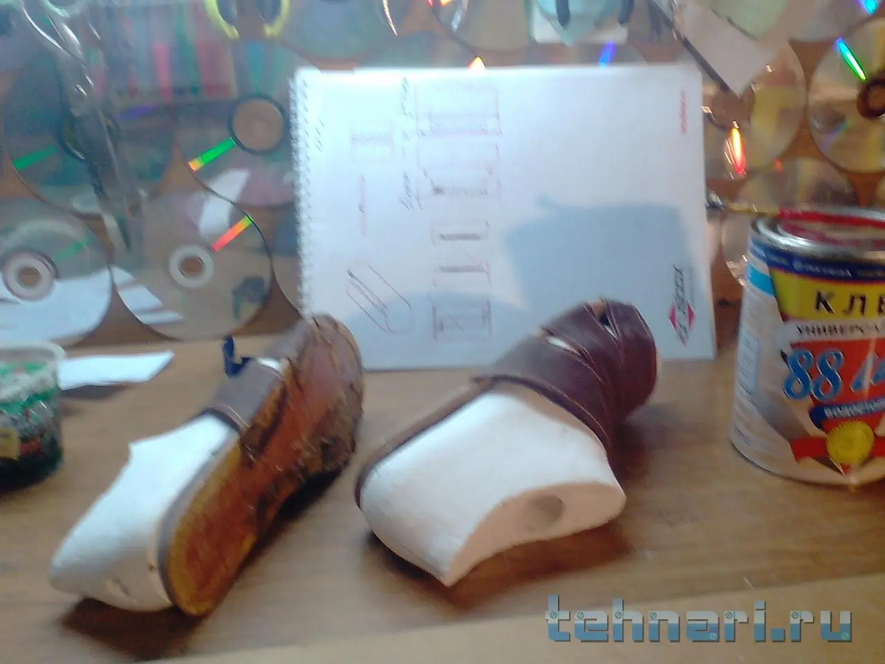

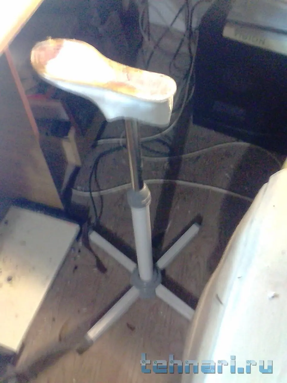

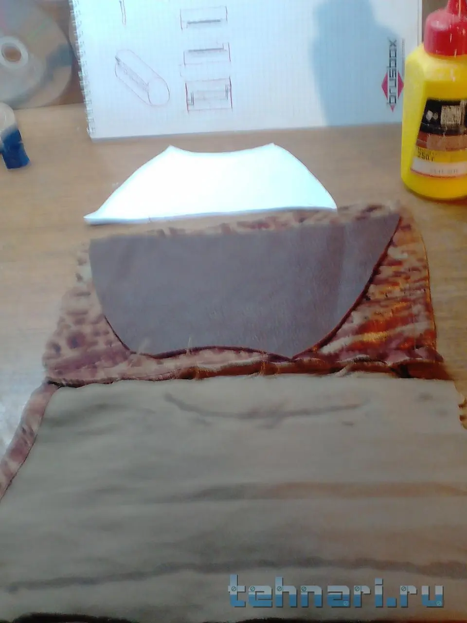

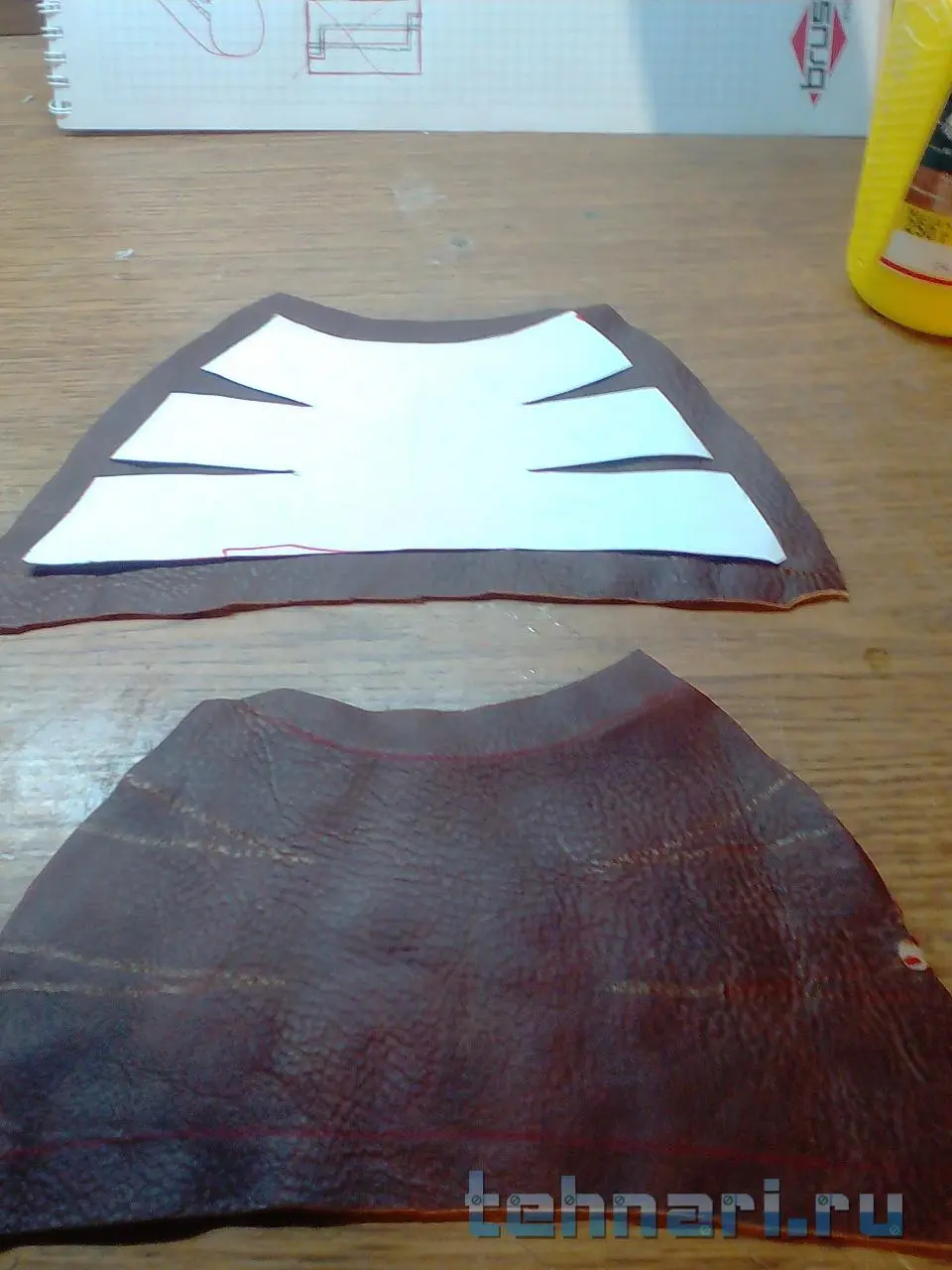

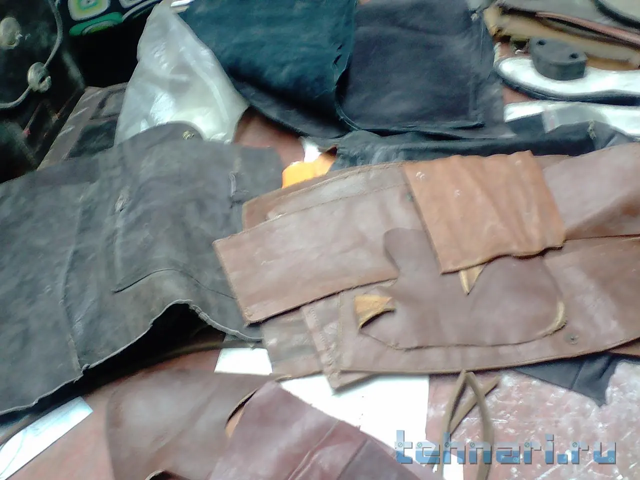

Подбираю кожу от старых сапог, достаю колодки из гипса, подбираю подклад, переношу выкройку-
В следующий раз будет Шлёпанцы, атака клонов... :))

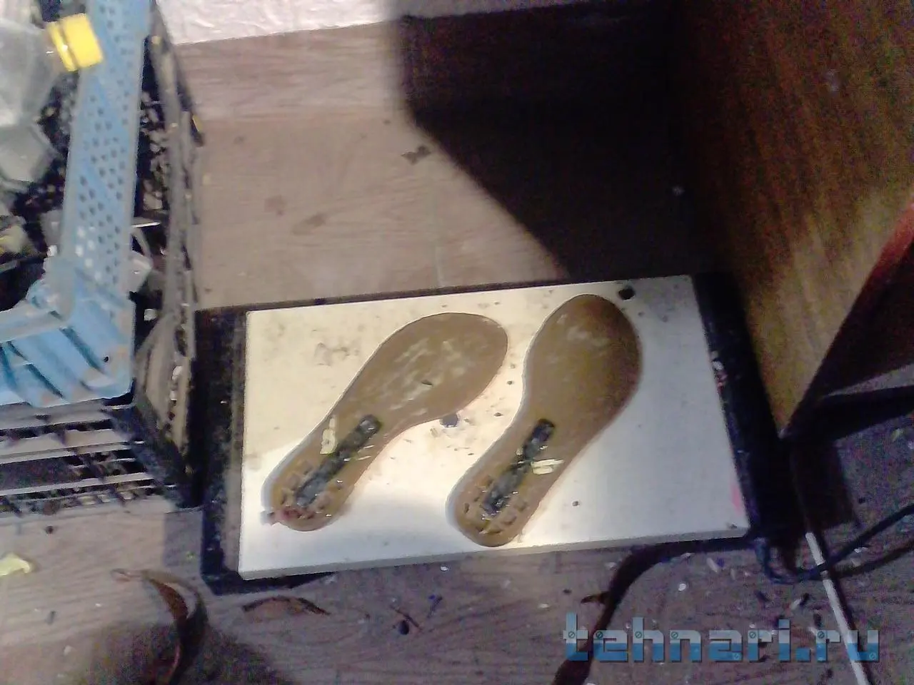

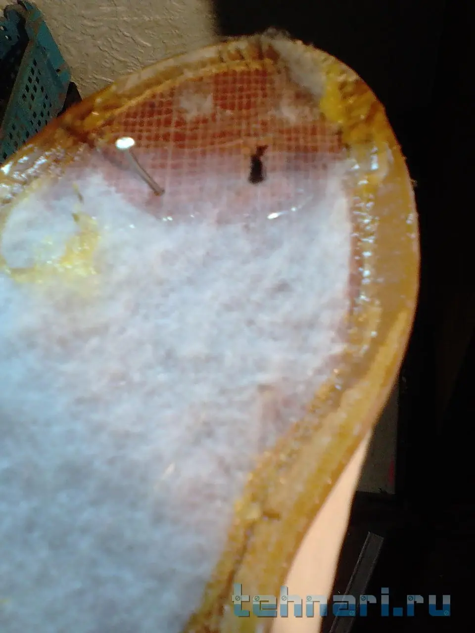

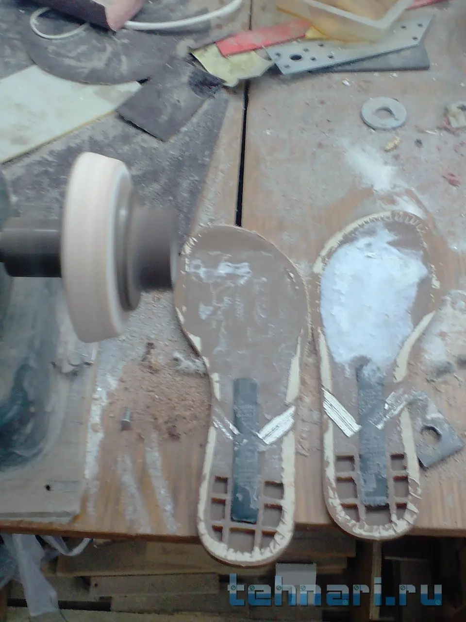

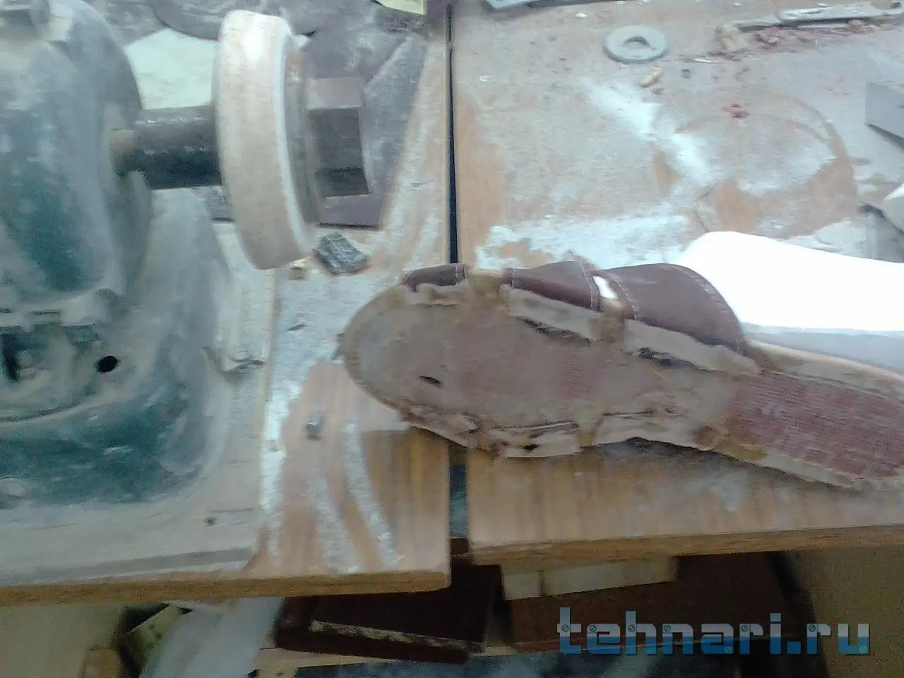

Печурка для разогрева подошвы и стельки перед склеиванием-

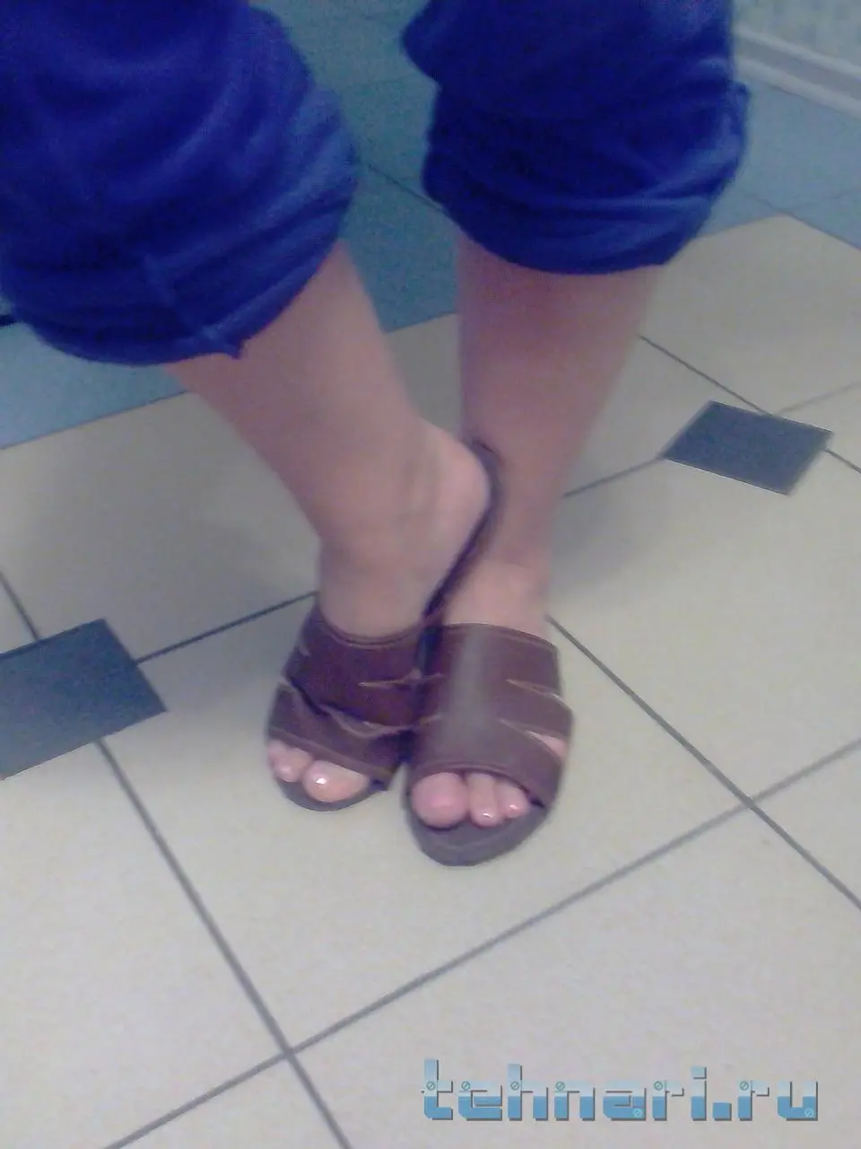

Готово. Скатертью дорожка!
Надо признать что атаки клонов не получится, т.к. колодки, сделанные полтора года назад
http://www.tehnari.ru/f266/t249392/
нифига не подошли, похоже они похудели.tehno012
Лямки к стельке пришлось подгонять по живой ноге.

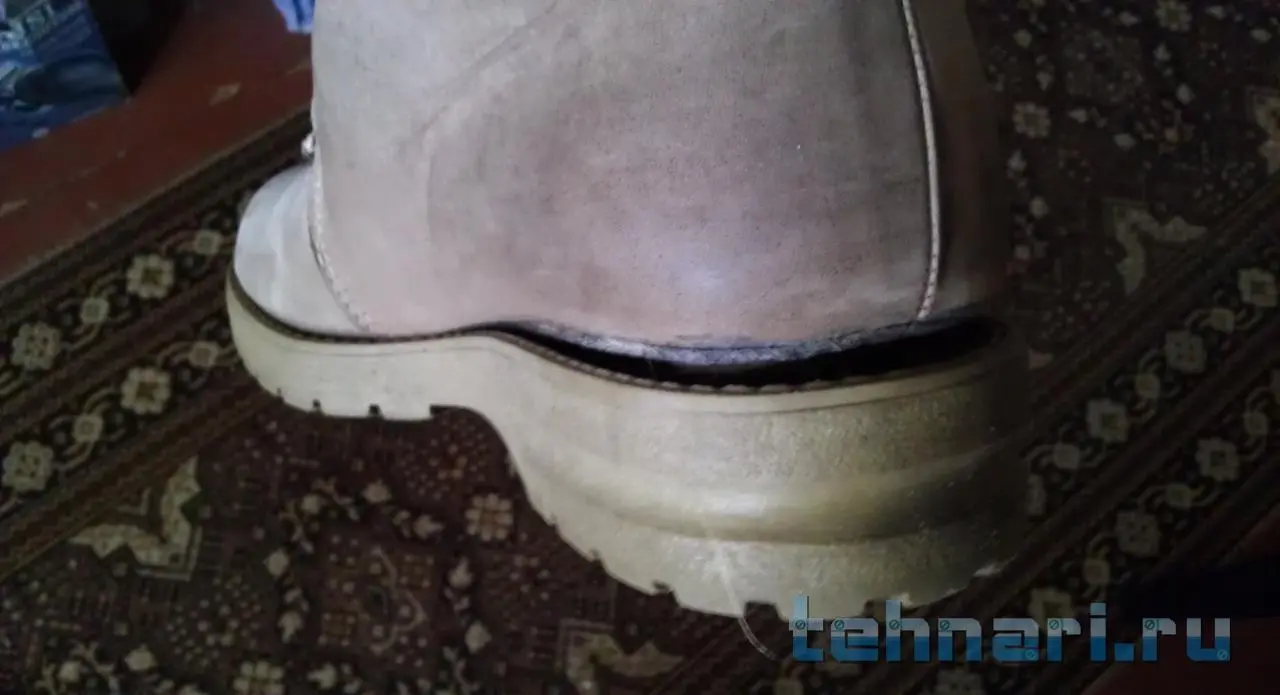

Слав, у меня к тебе вопрос как к специалису по обувным делам.
Мне надо приклеить оторвавшуюся микропоровую резиновую подошву к замшевому верху. Как и чем правильно это сделать?
Вот фото изделия:
Коль, ты мне льстишь.
Наши кожевники из Технарей говорят о наиритовом клее, но я такового в глаза не видал и где брать даже не знаю.
На моих фотках фигурирует литровая банка "88 LUXE",водостойкий- хороший клей. Но тебе зачем целый литр?

Николай, в таком случае подошву лучше полностью оторвать. Зачистить на наждаке.
А с обежзириванием можно даже и не париться, и без этого приклеит мёртво.
Вячеслав, ты не специалис, ты акула дратвы! :))
Николай, если ещё не сделал: чуточку клея сильно разбавь спиртом и аккуратно пропитай замшу по линии склейки. После высыхания работай дальше по инструкции, но уменьшив порцию клея при нанесении. Порой чуть рука дрогнет и вылезает на видимую сторону, а так меньше шансов на ошибку.
