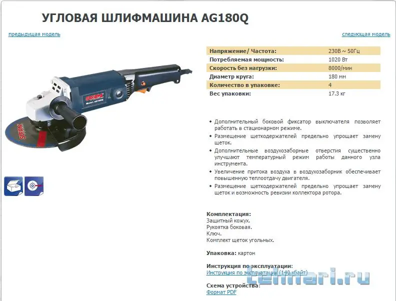

На болгарке сгорел статор. именно на неё статор найти не могу. помогите найти именно на неё Stern AG180L статор. или может есть аналог какой нибудь другой статор который может подойти? с якорям всё в порядки. Шлифмашина угловая (болгарка), турбинка Stern AG180L (штерн) - Интернет-магазин ЭлектроСток: заказать, купить, обзор, описание, характеристики,
всего 1200(китайских) ватт
даже меньше на ней написано
Болгарка Stern AG-180
Напряжение - 230 В
Частота - 50 Гц
Мощность - 1020 Вт,
Обороты - 8000 об/мин
Диаметр круга - 180 мм. ту которую скинул выше она полная копия моей. но параметры отличаются

да есть уже новая с диском на 230. просто эту хотелось бы сделать. как найти статор на неё Stern AG180L. может я не так ищу?
