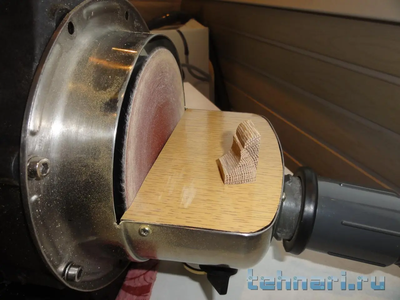

Таким получился самодельный шлифовальный станок из неисправного поливочного садового насоса. Если тема покажется интересной читателям- выложу методику его изготовления.
    64.5 KB · Просмотры: 367
Собственно, идея ясна из фото, только некоторые моменты прояснить: что использовано в качестве рабочего тела, какие обороты, регулируется ли...
Пылесос, так понимаю, включается вручную?
Ну и образцы работ неплохо бы показать.
А как шкурка крепится?На клею что ли?
Рабочее тело (то к чему крепится диск из наждачной бумаги) - от стандартной шлифмашинки, его можно купить отдельно от остального, так же как наждачные диски разной зернистости, обороты не регулируются(двигатель асинхронный с конденсаторной обмоткой) частота вращения 2900 об/мин, пылесос включается самодельным токовым реле- т.е. когда запускается станок- включается пылесос.
Принцип крепления "шкурки" к рабочему диску тот- же, что и у одежной "липучки"- на диске неимоверное количество крючочков за которые цепляется волоконная основа, расположенная на обратной стороне наждачного диска.
Подготовлю наиболее интересные фотки и выложу для понимания процесса иизготовления станка.
На фотках- этапы реинкарнации отслужившего свое водяного насоса с исправным двигателем в "домашний" шлифовальный станок. Работа по переделке заняла 8 часов- т.е. получилась классическая конструкция выходного дня. Очень критически относясь к своим поделкам- станком остался весьма доволен, рекомендую к повторению, если есть из чего его собрать.

Классная штуковина для мелких поделок.
Представилась возможность проверить работу станка "по-настоящему"- надо было обточить с четырех сторон импульсный трансформатор, залитый эпоксидным компаудом, стоявший ранее в 250 ваттном ИИП для галогеновых ламп. Сточить надо было по пол-сантиметра эпоксидки с каждой из 4 сторон
бруска двухсантиметровой толщины, т.е. превратить в пыль изрядное количество исходного материала. Проверка в основном касалась системы пылеулавливания- станок предназначен для работы в домашней мастерской, поэтому в окружающий воздух должно попадать минимальное количество пыли. Все получилось, - слетающая со шлифовального диска пыль, подхватывается засасывающим потоком воздуха и поступает в щель между диском и кожухом и далее в пылесос. Только минимальному ее количеству удается прорваться сквозь воздушную завесу ( на фото видно отдельные частицы пыли осевшие на кожухе станка) после 15 минут работы станка, часть пыли остается на поверхности рабочего столика (место где располагается обрабатываемая деталь), но легко удаляется кисточкой и засасывается пылесосом.
Бонусом для меня оказалась очистка шлифовального диска от пыли, когда он проходит нижнюю часть полости кожуха, получилось, что оставшаяся от насоса крыльчатка завихряет всасываемый поток воздуха превращая его в турбулентный вихрь, который очень эффективно очищает диск от прилипшей пыли, предотвращая его "засаливание".
