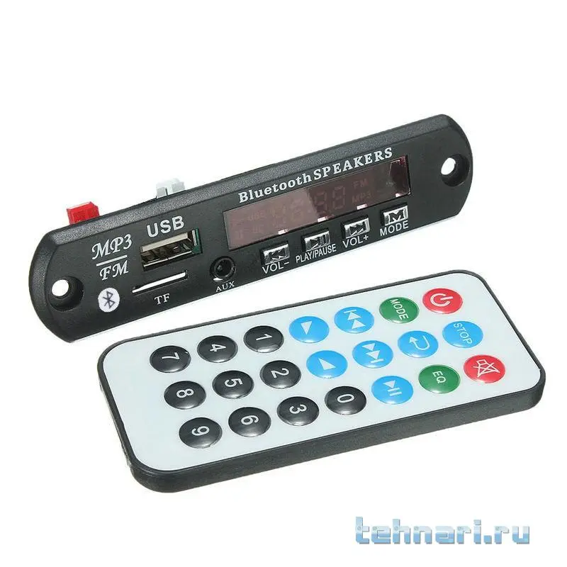

На штатной магнитоле Chevrolet aveo t250 нет usb разьема. А очень хотелось бы. Фм трансмиттеры не интересны. Хотел купить mp3адаптер yatour, но в офтциальной группе вконтакте ответили, что для этой модели нет. В магнитоле есть привод CD. Вообще, теоретически возможно где-то врезаться в цепь и подавать сигнал с флешки, за место CD. Или это фантастика?:jazik:
теоретически возможно где-то врезаться в цепь и подавать сигнал с флешки, вместо CD.
Нет, невозможно. СD и флешка имеют совершенно разные способы и форматы записи-воспроизведения.
    39.8 KB · Просмотры: 97
Хотелось бы сохранить управление с рулевых кнопок. А с этоим устройством, думаю, такое невозможно
Вообще эти "мп3 доска" :) хорошо подходят для установки в кассетные магнитолы, как раз электроника в касетоприемник заходит.
Но если топикстартер хочет и вид панели сохранить, и управление с рулевых кнопок, то маловероятно, что здесь ему помогут.

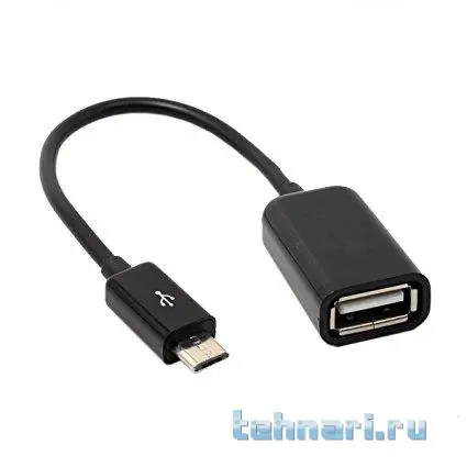

А кто подскажет, зачем на магнитоле порт миниЮСБ? Я первый раз такое вижу.
Вот такой в комплекте идёт.
    31.4 KB · Просмотры: 40
Не помню.
OTG?
Так а воткунуть то туда что можно? Потому что если туда можно вставить флэшку с мрЗ-шками, то я не понимаю, почему появилась эта тема. Или у топикстартера другая магнитола.
    156.5 KB · Просмотры: 182
или такой, что удобнее.
Адаптер что я выложил шёл в комплекте. Для китайского рынка обычно.
Подключить можно флэшку. телефон не заряжается, как отг на телефоне не работает.
