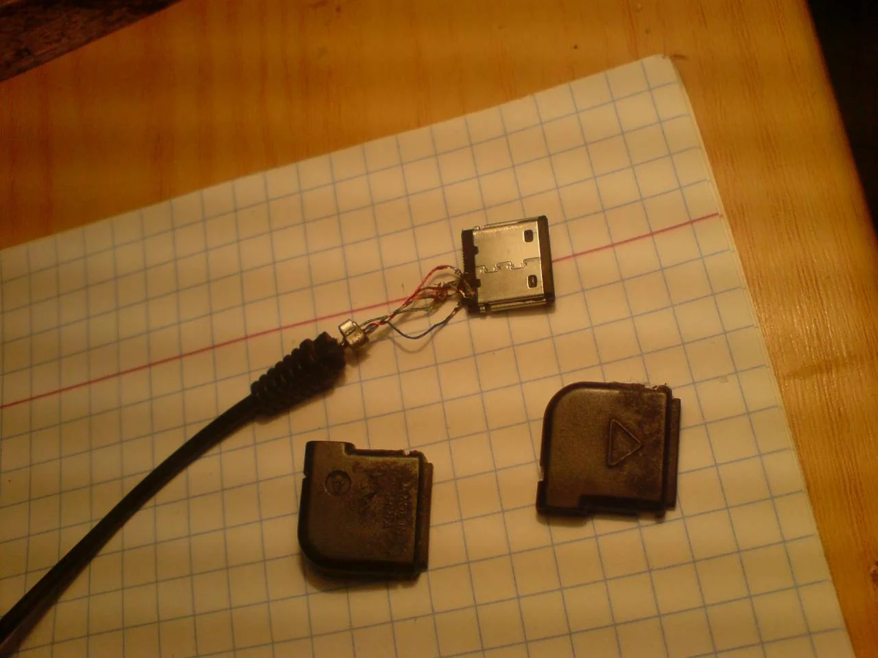

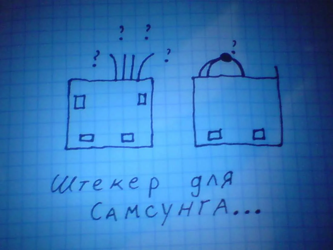

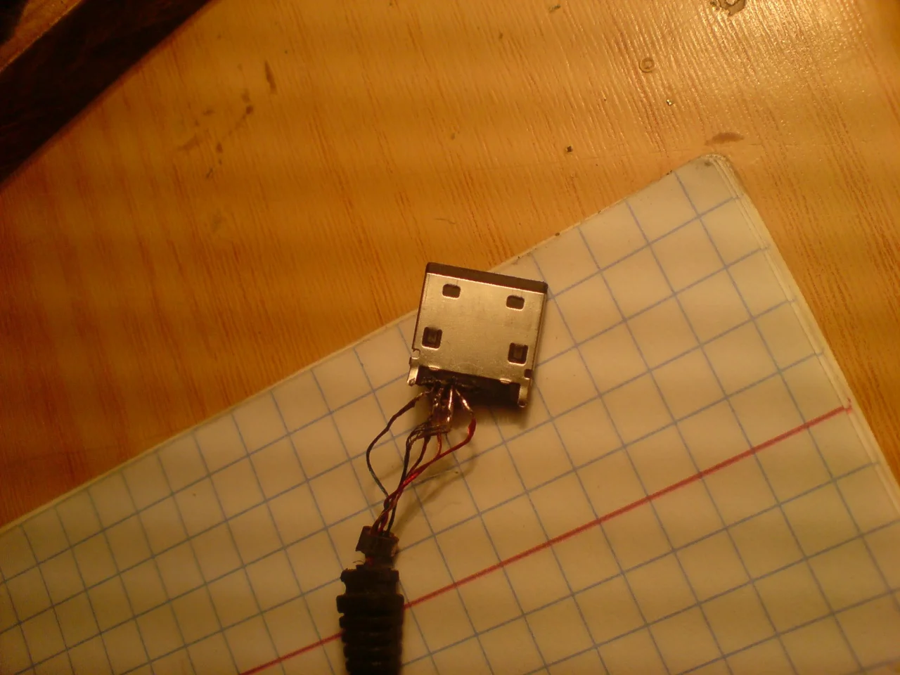

всем привет.Вот у меня такая проблема с штекером для наушников
Для гнезда телефона Самсунг. не найду где левый, правый, обший, и для микрофона ,фотку выложу непременно.
Кто сталкивался с этой проблемой помогите я вас прошу.Заранее огромное спасибоньки.............

Фото штекера не ахти.
По фотке (если контакты по счету 3,4,5,6), то скорее всего вот Ваша распиновка:
1 - Gnd
2 - Gnd
3 - Gnd (GND AUD)
4 - AUDIO cont
5 - AUDIO R
6 - AUDIO L
7 - ?
8 - Tx
9 - ?
10 - Rx
11 - ?
12 - USB Data -
13 - USB Data +
14 - PW_ON
15 - V bat
16 - V bat
17 - V charge
18 - V charge
19 - V charge
20 - V charge
Для более точного определения или перефоткайте(получше), или назовите модель телефона. :telepat:

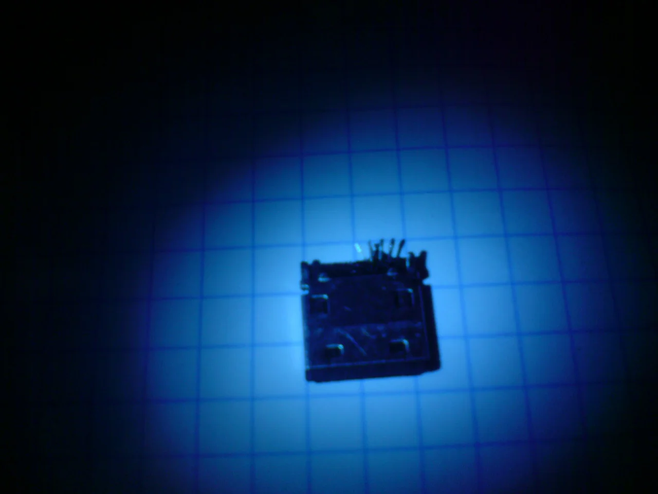

Модель телефона????

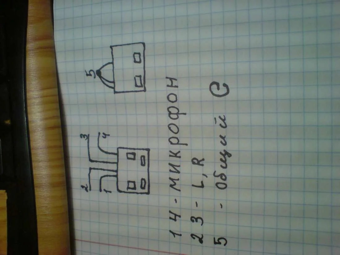

ВСЕ спаял работает отлычно . Один вопросык как називаеться етот штекер...
там два провотка що на мыкрофон , в моем случае ((( красный ы сыний)))
якщо мыкрофон не работает , надо просто паменять стороною и все....
    70.8 KB · Просмотры: 667
    84 KB · Просмотры: 358
    45.3 KB · Просмотры: 313
SAMSUNG sg600
