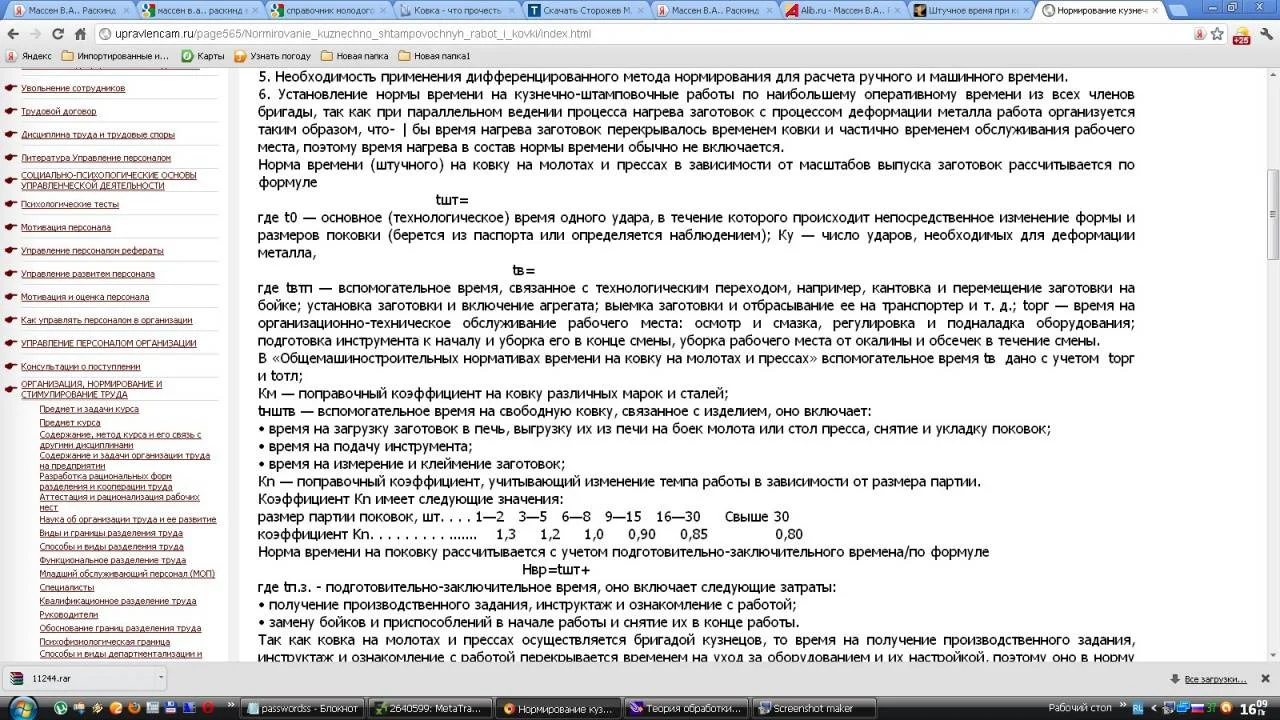

upravlencam.ru/page565/Normirovanie_kuznechno_shtampovochnyh_rabot_i_kovki/index.html

Нормирование кузнечно-штамповочных работ и ковки - ОРГАНИЗАЦИЯ, НОРМИРОВАНИЕ И СТИМУЛИРОВАНИЕ ТРУДА - Управление персоналом в организации
блин, походу там глюк какой-то(или это у меня глюк) - формул не видно

Это несколько иное, этот расчет для механической обработки деталей.
Вот первая ссылка, где формул не видно, была неплохой.:tehnari_ru_121:
