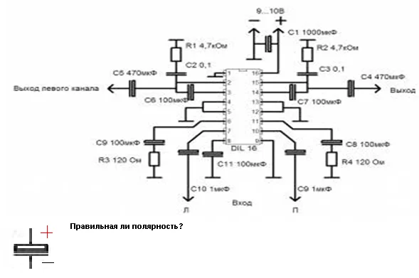

Уважаемые форумчане подскажите пожалуста-Усилитель компьютерный 8 Ватный начал шуметь ВЧ.
схемы нет.Но там стоят 2 микросхемы STEREO AUDIO AMPLIFIER TEA2025 .
БП проверил всё в норме.
фильтрующий конденсатор заменен.
,также подключал к другим аудиоустройствам тот же шум.
Как поступить?
Колонка одна только.
А микросхемы подключены 2 (наверно по мостовой схеме)
В сумме 8 ватт выдают.
Также есть регулировка тембра и звука.
шум остаются даже при убавлении громкости и тембра.
А если отключить подачу сигнала от компа то шум пропадает.
запитывал с других носителей тоже самое -такой же шум.
провод не экранированый но с нормальной завадской изоляцией.
его прозвонил всё норм...
вот думаю имс проверить вставив в эту схему-только вот не знаю какая правильная полярность у конденсатора.

С рисунком разобрался .
А вот на видио снять ,пока не знаю как .
Посмотрите пожалуйста на схему , как ёмкость определить где полярность у неё?(Я про электролиты)

Вы правильно определили полярность
Заменил ИМС и шуметь перестал!!!
