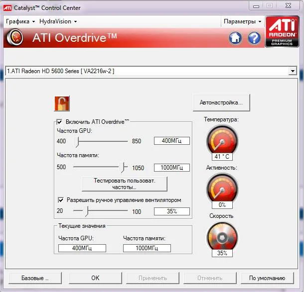

Для начала,как уже сказали выше, продуй от пыли всю систему охлаждения видухи, если уверен что не перегреется и в корпусе хорошая протяжка воздуха, можно в настройках драйвера управлять кулером, вручную уменьшить обороты (как сделано у меня)
    36.3 KB · Просмотры: 840
