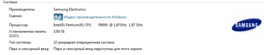

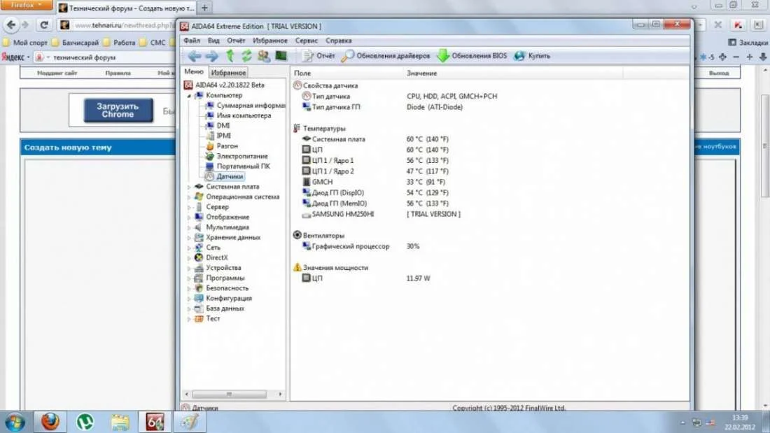

Здравствуйте, помогите неучу в следующем вопросе. На дня стал шуметь кулер не как обычно, а именно громче и даже однажды ноут самоперезагрузился, чего раньше никогда не было. Я в этом ничего не понимаю поэтому первые мои мысли были о вирусах (проверил несколько раз, ничего не обнаружено, вроде). Следующая мысль проверить температуры железа. Скачал EVEREST (скрины с данными прилагаю). Сейчас все вроде в норме, кроме повышенной шумности, не то чтобы слишком громко, но достаточно и при этом он звучит, как в рабочем состоянии, так и в режиме ожидания. Правда шум иногда ненадолго пропадает. Ноутбук куплен год назад, используется в домашних условиях (протираю спец. салфетками иногда даже пылесосом прохожусь по нему). Собственно вопрос у меня такой. Нормальная ли у меня температура и что посоветуете? По вопросу чистки внутренностей также хотел спросить, возможно ли этот ноут самому почистить без обращения тех. службу? SAMSUNG R540http://www.tehnari.ru/attachment.php?attachmentid=68330&stc=1&d=1329903893http://www.tehnari.ru/attachment.php?attachmentid=68331&stc=1&d=1329903893

Температура немного высоковата! Скорее всего забилась система охлаждения! Животные или насекомые в доме есть?
Кроме жены животных нет. :D Я еще заметил, что несколько дней назад температура варировалась на отметке 49-52, то сегодня 53-62.
Если скрин сделан в простое, то буку скоро капут.
Но эверест часто врёт.
Ярополк Либо чистим самостоятельно(это с разборкой), либо несём в СЦ.
Он не то что бы в простое, но особо загружен не был. А вобщем я уже и сам чувствую надвигающуюся беду, пойдука я в СЦ пока не началось, спасибо.
для простоя -еще более менее, было бы градусов 80 - вот это было бы уже много. повышенные обороты - следствие забитости системы охлаждения/высыхания термоинтерфейса на проце либо , скорее, на видеокарте, если такая имеется на борту. Продуть для начала, почистить и помониторить дальше. если не поможет - в сервис. аппарат на гарантии??
