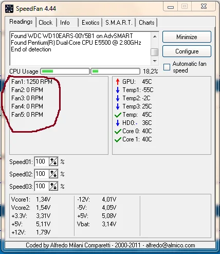

Надо было вам ещё скорости вентиляторов выложить, а не только температуры.
Учитывая возраст вашего системника, возможно стоит заменить какой-либо кулер. Откройте крышку и послушайте, от какого кулера идет наибольший звук. Чистка и смазка, либо замена.

Скорости вентиляторов находится вот здесь:
    27.2 KB · Просмотры: 383
спасибо нашёл вот эти показатели
fan1 3309 RPM
fan2 0 RPM
fan3 3068 RPM
вот каков диагноз мой что мне делать
