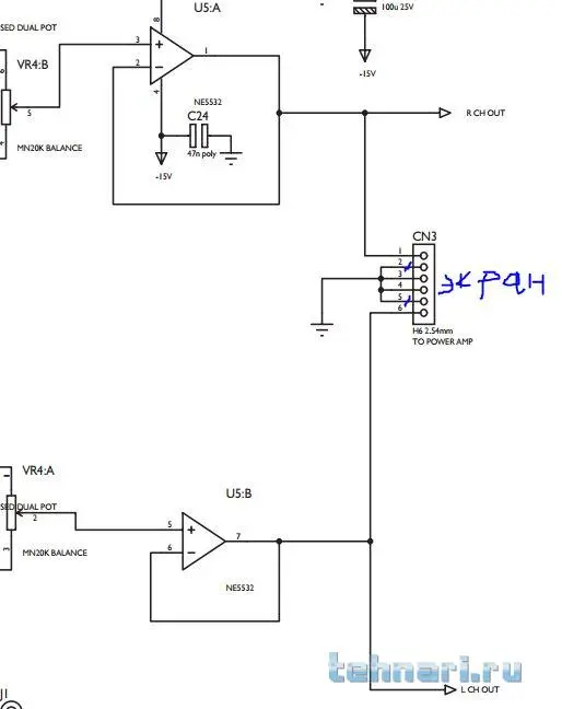

Всем доброго времени суток!
Прощу помощи. Есть интегральник Cambridge Audio Azur 640A, с ним такая проблема - на выходе постоянно похоже на 100Гц, но не гудит, а какое-то по средним и высоким частотам.
При этом реагирует на уровень РГ, на темброблок тоже есть реакция, в режиме директ тоже шумит. По балансу тоже шум, в обоих каналах одинаково.
Пробовал отключать входные разъемы между предусилителем и самим усилителем мощности. Этот шум пропадает, но если приложить ухо к колонке, то слышно в далеке, то есть тихо-тихо, с метра уже незаметно.
Пробовал добавить по цепям +/-15 вольт пару конденсаторов на 470мкф х 25в, поскольку все родные максимум 100мкф, и то парочка. Фон этот не пропадает.
Мощное питание +/-46 вольт (по вольтметру), 8 конденсаторов 2200мкф х 50 вольтей. Может быть дело в них? Усилитель уже больше 10 лет отработал. Если бы знать точно, что может быть, теряюсь в догадках, а вернее, вообще не знаю, что тут может быть((

Пока только напряжения проверил. Вольтметром. Что ещё можно им проверить?
Самая печаль, нет никакой схемы. Нашел только от мощника, самодельную.
Ну надо же первая ссылка. Хорош уже обманывать,по каскадам шагом марш! Лови

Привет всем! Ура, виктория, то бишь победа!!! :kuvyr:
Причина неисправности - ерундовые соединительные разъемы на платах усилителя.
В одном из них, который посылает сигнал с платы преда на мощник, отошли штырьки сигнальной земли. Видимо, образовался какой-то паразитный контур, сигнал пошел по экрану, из-за чего весь усилитель стал шуметь.
