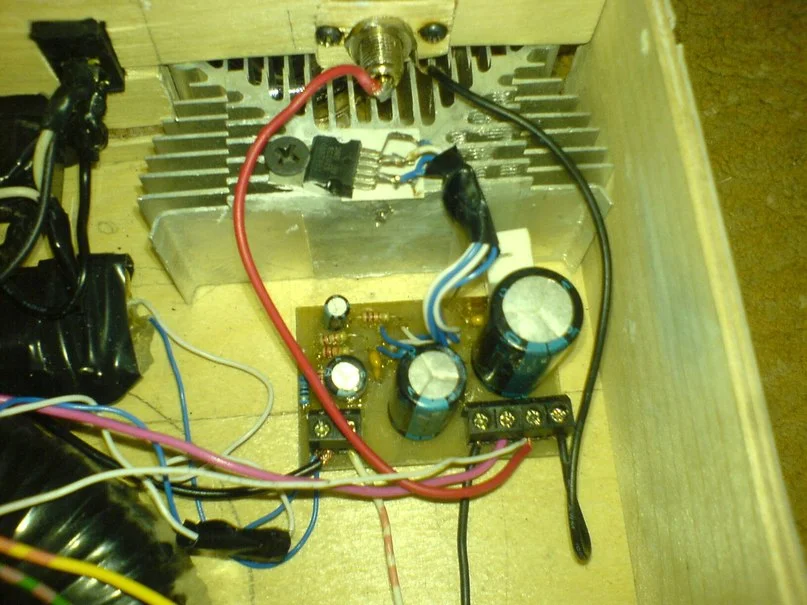

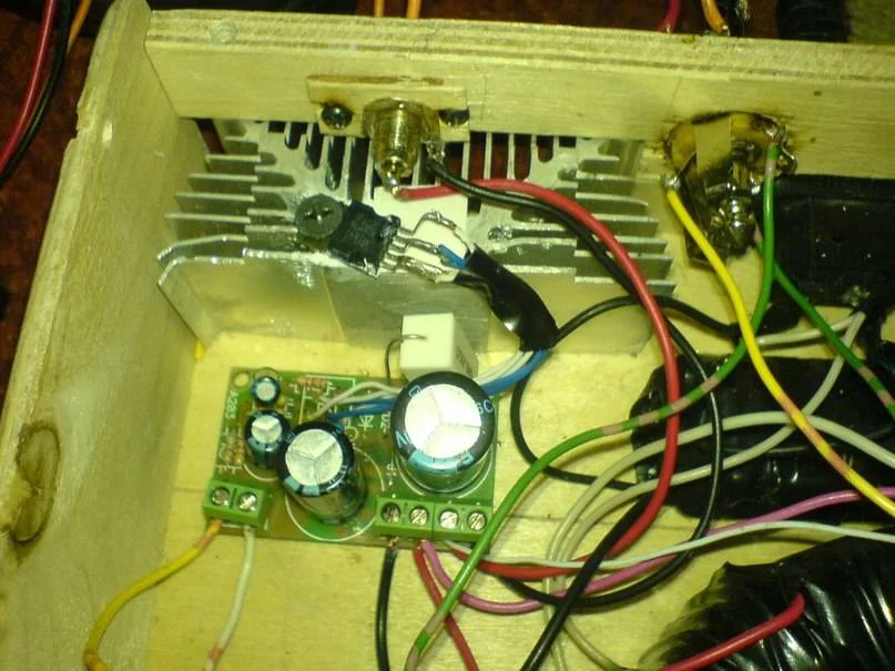

есть проблема с усилителем на тда 2050..один канал гудит.я собирал набор мастер кит а второй по нему сделал копию..и вот копия гудит слегка.
когда подключаю плеер то один канал не дает искажений(кит),а второй слегка гудит..если вытаскиваю провод входного сигнала из клеммы усилителя(копии) то он перестает гудеть.еще стоят два регулятора громкости (на каждый канал свой) если выкрутить на минимум регулятор у мастер китовского набора то 1 канал молчит вообще,а если выкрутить у самодельного то 2 канал гудит громче чем если поставить на середину...на высокой громкости шумов естественно не слышно..музончик перебивает.
1. Провода нужно скручивать косичкой. У тебя там куча антен.
2. Транс рядом с УМ.
3. Корпус должен быть металлическим.
4. Нужна аккуратность при сборке - на картинках я вижу безалаберную сборку.

- розовый провод между платами это случайно не питание ли...если так , то получается что одна запитана через другую ,что тоже не совсем чтоб правильно
- пробовал ли включать отдельно гудящий блок /без запитки нормального/
- пробовал ли менять местами , если да то что с гудением
нет ..надо попробовать..
менял ничего не изменилось..
я их питаю от одного источника они подключены параллельно

С этим тебе просто повезло. Провода надо укладывать очень аккуратно. Можно ещё сделать экран для трансформатора.
а как это выглядит??
а...тут еще вспомнил...что шунтирующие конденсаторы керамику нужно цеплять как можно ближе к питающим контактам мс , а у тебя вон какие длинные провода...микруха может и подвозбудиться немного /как раз будет гудение и лишний нагрев вплоть до вылета/
а на счет питания...запитывать тоже лучше звездой /как мне кажется/
что такое"звезда"
у мастеркита также чистая копия..
Предлагаю топикстартеру пересобрать заново. От входа до УМ вести экранированым кабелем, от БП до УМ короткая косичка, от РГ до УМ свить. Добавить экранировку на корпус и трансформатор. Провереть соединение земель!

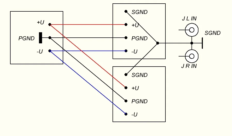

что такое"звезда"
раздача питания каналов с одной точки...скажем с фильтрующей емкости на каждый канал своим проводом , а не одним последовательно с одного на другой

Если у Вас общий источник питания для обоих каналов, то каждый усилитель должен быть подключен к источнику питания своей группой проводов, их соединение допускается только в источнике питания.
    17.4 KB · Просмотры: 1,182
