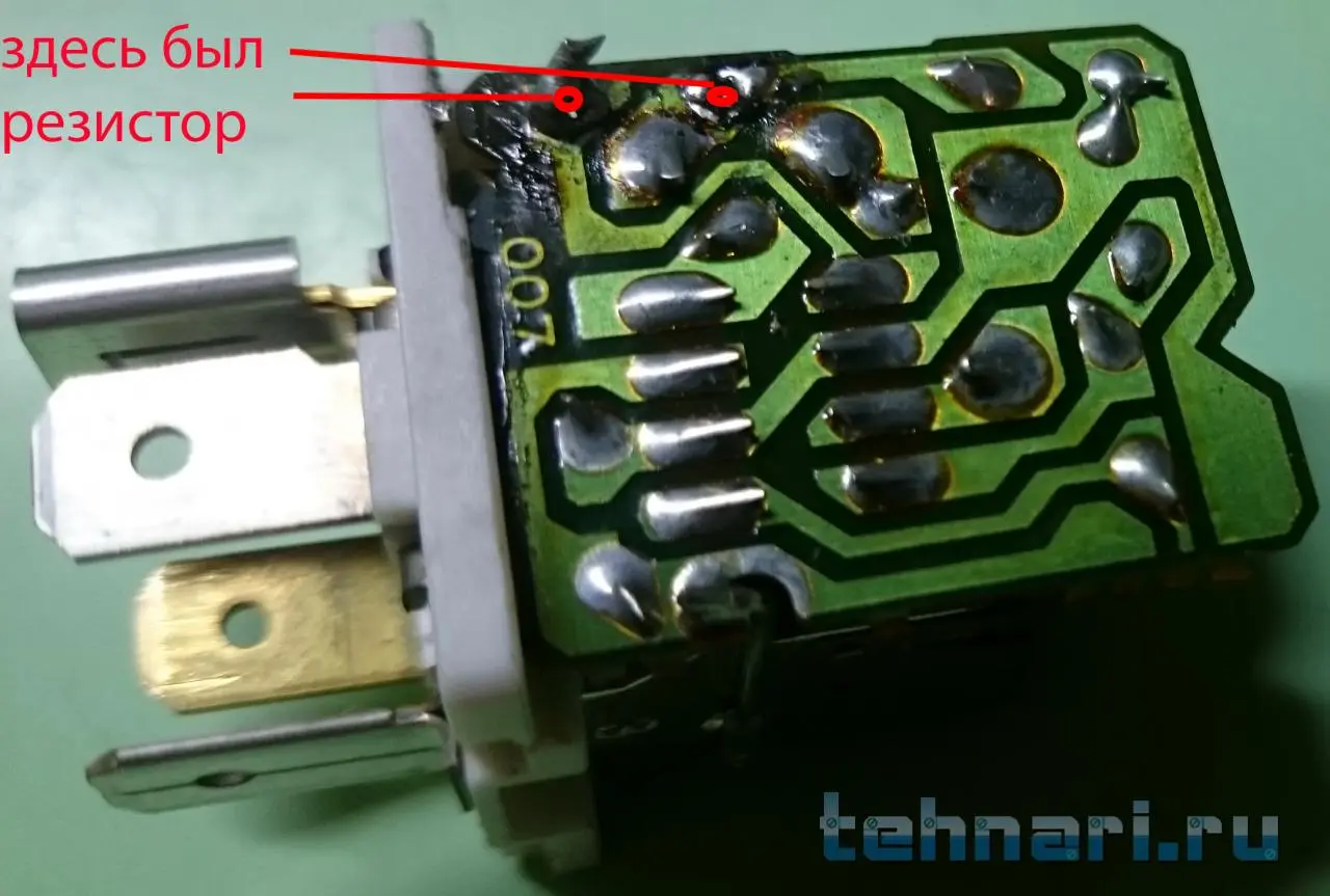

Здравствуйте!
Поставил в поворотники вместо обычных лам светодиодные, стали чаще мигать. Здесь прочитал, что за частоту мигания отвечает шунт R3. Рассчитал требуемое сопротивление шунта при передней светодиодной лампе 0,29 А и задней светодиодной лампе 0,41 А в предположении, что на микросхеме должно быть напряжение 81 мВ. Получился шунт R3 сопротивлением 0,155 Ом. Выпаял из реле резистор, который, как мне показалось, наиболее похож на шунт (выделен на фотографии красным). Впаял на его место резистор 0,16 Ом, частота миганий со светодиодами составила 192 вспышки в минуту (вместо положенных 90). Начал экспериментировать, впаял вместо него резистор 0,39 Ом, частота уменьшилась до 156 в/мин. Впаял 0,77 Ом, частота снова увеличилась до 186 в/мин.
Появились сомнения, тот ли я резистор принял за шунт, который надо менять? У выпаянного резистора сопротивление 330 Ом, если я правильно расшифровал маркировку.
Кто в этом во всём разбирается, помогите, пожалуйста, понять какой из этих резисторов шунт? Может ли им быть проволока (выделена на фотографии жёлтым)?
Данный резистор, совместно с конденсатором (сининький на ваших фотках), создают частотозадающую цепь встроенного в микросхему генератора.
Шунт в вашем случае стоит от клеммы +12В до контактов реле (группа на замыкание), далее выход на лампы. Гугл говорит, что его сопротивление 30 mΩ. Судя по всему шунт этот шунтирует контрольную лампу. Маркировка как раз R3.
Теперь о влиянии на частоту мигания. У меня, когда в поворотниках перегорает одна из ламп накаливания, частота мигания увеличивается практически вдвое. Возможно и в вашем случае, заменив лампы на светодиоды, вы снизили токи и сопротивление выходной цепи. Повлекшее за собой изменение частоты срабатывания реле. Возможно да, изменяя параметры шунта, вы вернете параметры выходной цепи, близкими к как было с лампами накаливания. Но одного не пойму, как вы будете подбирать столь малые сопротивления?
Может попробовать изменить номинал конденсатора? А вместо того резистора, что вы уже паяли, подпаять переменное 1-3 кОм? И поэксперементировать.
Статью не читал. Надо бы глянуть.
Расчёты-то есть, но там не моё реле.
Самый главный вопрос - где у меня этот шунт находится?
Это кусок проволоки, выделенный жёлтым цветом?
Полагаю- да. Другого там ничего похожего больше нет.
Реле то может и не ваше. Но схема одна. Если посмотреть по вашей плате и по схеме с инета, то различий я не увидел.
