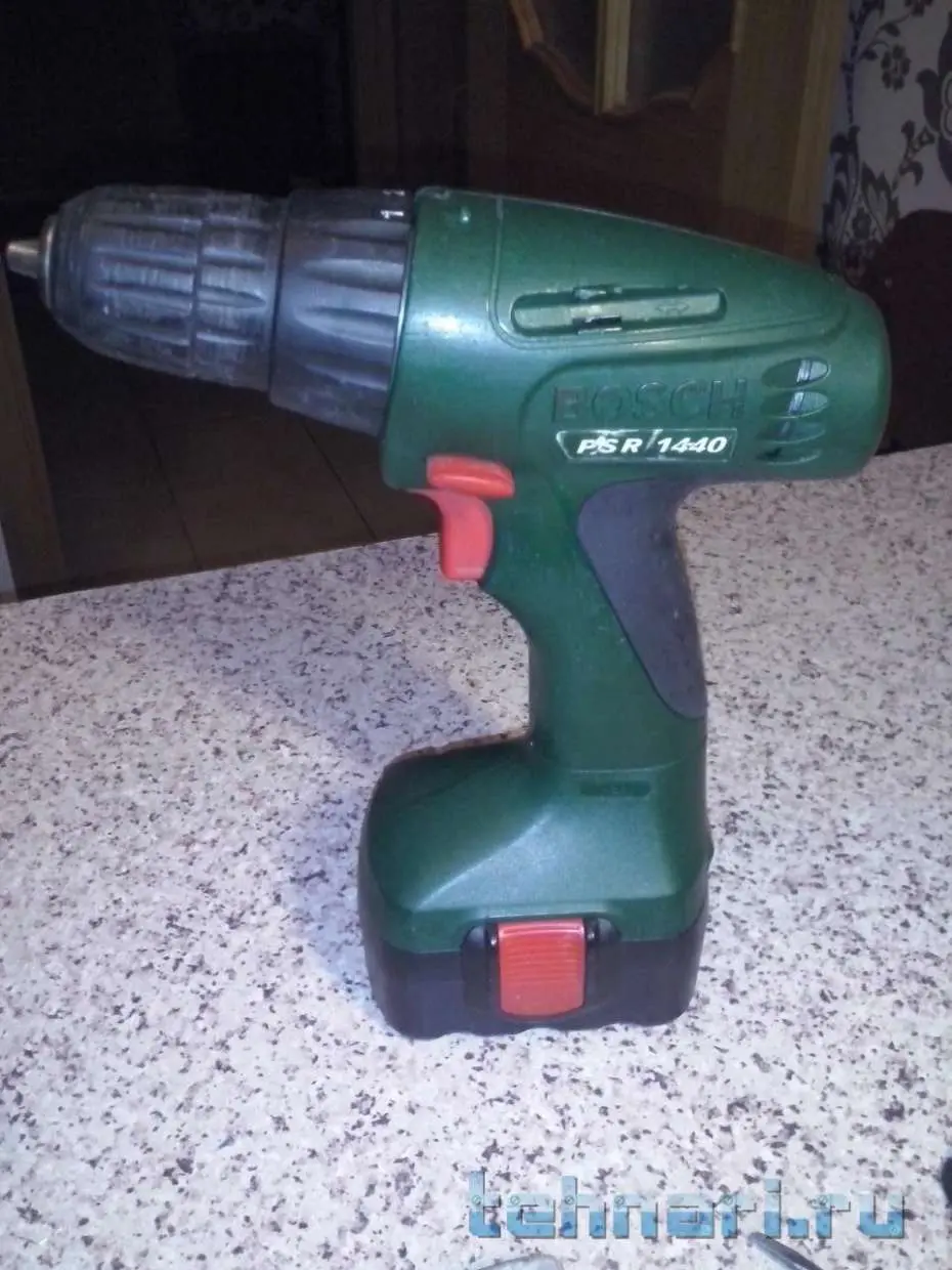

По случаю достался шуруповёрт BOSH PSR 1440. Достался неисправным и без зарядного устройства.Посидев 2 вечера вернул его к жизни.Зарядил самодельным зарядником. Работает на ура.Проблема в следующем.Как определить какие в нём аккумуляторы,и в каком состоянии их хранить,заряженными или разряженными?
Добавлю одно,что достался с полностью посаженным аккумулятором,и пролежал он у меня около года,руки не доходили. Был уверен,что аккумулятор мёртвый,и хотел в его корпусе сделать импульсный блок питания от 220 вольт.Был удивлён,что аккум зарядился,и при чём очень большая в нём ёмкость.Хотел его "посадить",а он вертит и вертит. Подскажите как быть? Может быть у кого нибудь такой же.

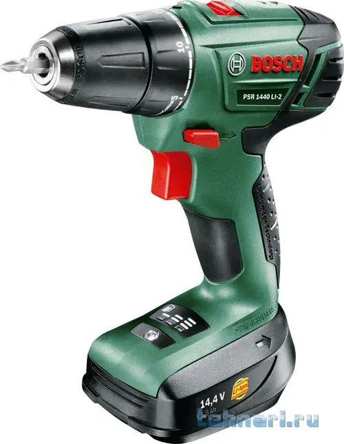

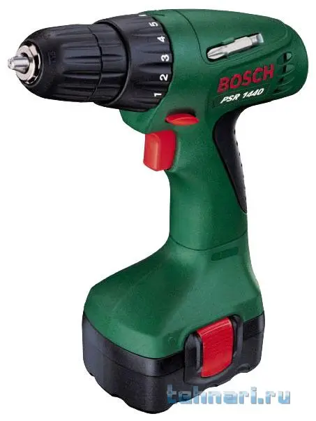

Картинки Bosch PSR 1440 и Bosch PSR 1440 LI-2 для сравнения.
По модели легко определить
Большое спасибо.Вы мне помогли.Выяснил,что это никель-кадмиевые аккумуляторы,и хранить в принципе их можно любыми (лучше разряженными),но главное,чтобы их не заряжать полуразряженными,т.к. они имеют память,и при повторной зарядке он будет заряжаться только на половину(вернее на столько,на сколько разрядился в первый раз).Поэтому после хранения надо использовать остаток заряда до конца,а потом только заряжать.
