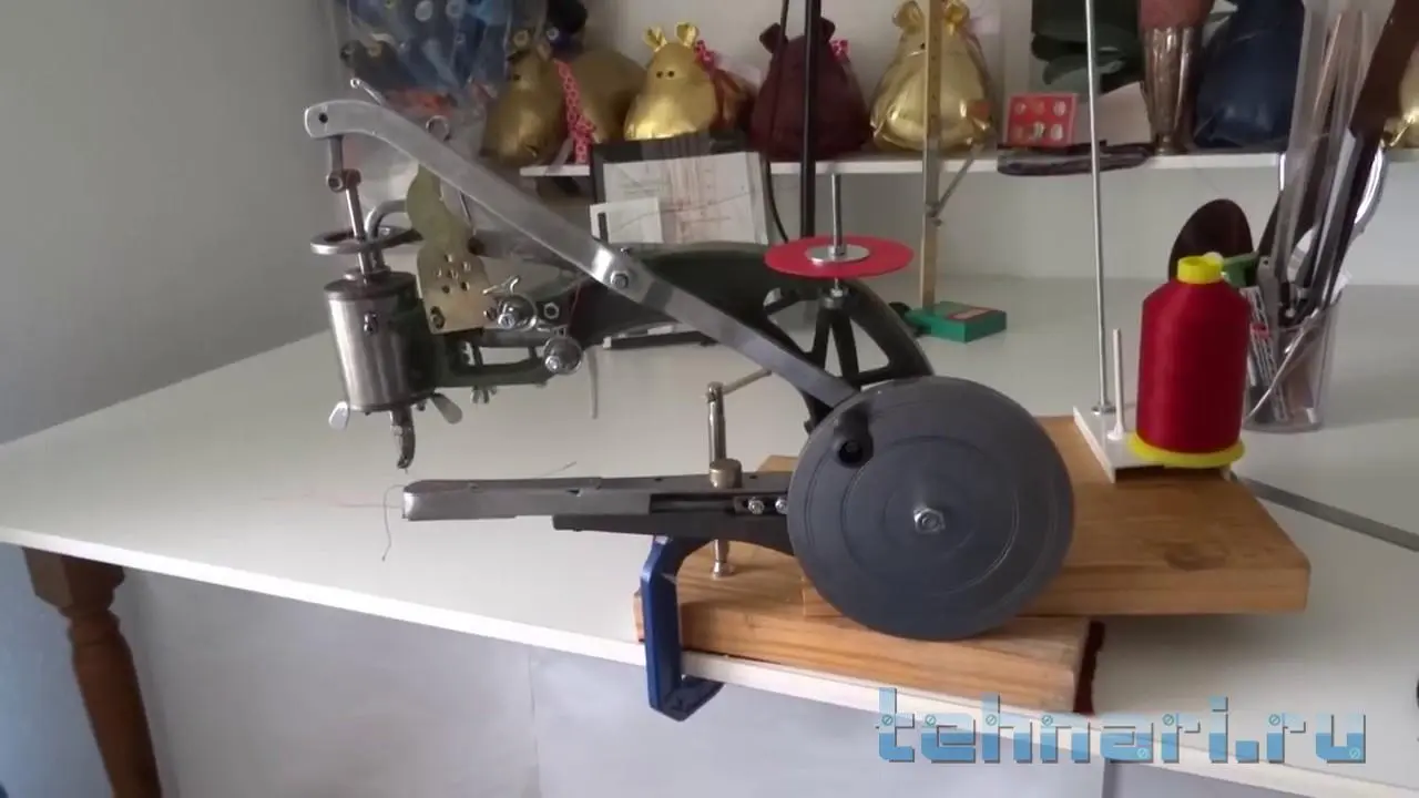

Шить вручную увлекательное занятие, но вот руки побаливают, я помню мне гитару в школе подарили, я бренькал на ней дня три, потом пальцы заболели и я так и не научился играть на ней.
Так как шью уже довольно давно, уже почти месяц прошёл, возник вопрос в приобретении швейной машинки. Вот у брата моего золотые руки, он мне рекомендует найти зингер, ну шитьём он занимался во времени СССР, а с тех пор прогресс чуть сдвинулся.
Я нашёл вот чего.
Что скажете?

Что шить то будем- джинсу, батист, брезент? На той, что фото, судя по кондовой конструкции, можно сапоги тачать...

Ну смотрю вперёд, может кеды сошью.
Вообще занятие кожей у меня проходит под девизом "будущее в независимости."
А чего искать, они по пять тысяч в рознице торгуются?
У нее есть куча плюсов и 3 минуса.
Первый минус - машинка ручная. Крутить и шить второй рукой не удобно. Народ колхозит педали, все естьна ютубе.
Второй минус, машинка для РЕМОНТА обуви. То бишь для коротких швов. За счет конструкции головы и всего прочего, сделать ровный шов на ней проблематично, по началу так точно.
Третий минус, вытекает из второго. Ремонтная машинка, ремонтный шов. Не отделочный. Он не очень что бы красивый, по сравнению с другими тачками.
Эта машинка нужна, и это моя следующая покупка, но для старта я бы рекомендовал прямострочку, хоть 1022 или, лучше 1862 кл из бэушных.
Такое скромное имхо.

Неделя уже прошла, а ответа нет. Приобрёл?
Я эту неделю был в Саратове по работе, ну и было малость времени поискать там такую машину.
Нашёл, новую в упаковке за 6 т.р. Покупать не стал, искал б\у, нету.
