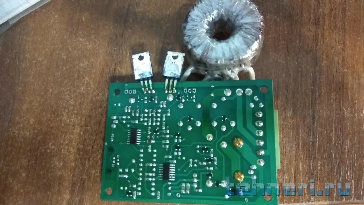

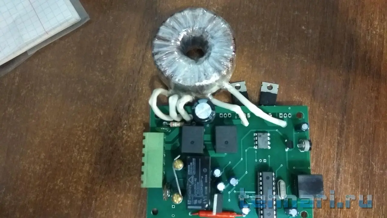

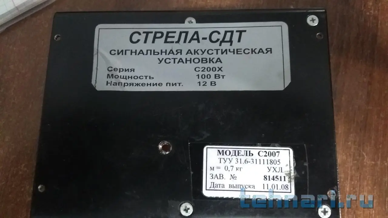

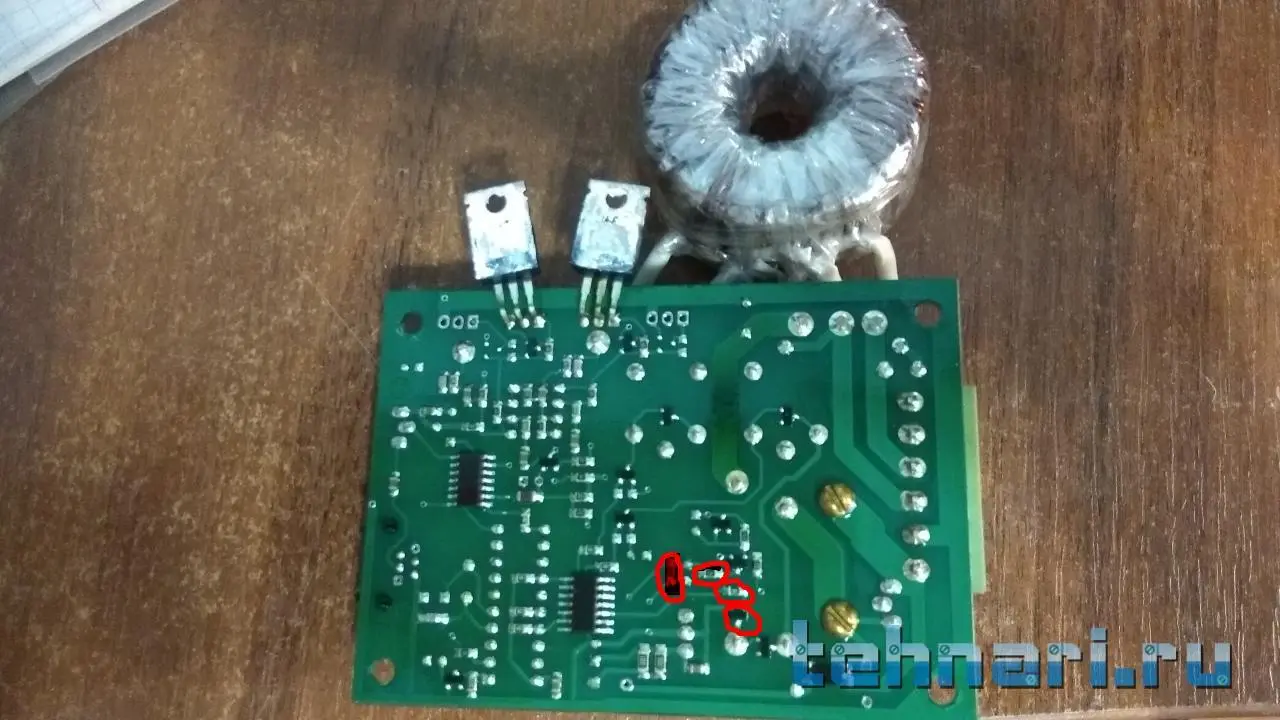

Здравствуйте, нужна очень Ваша помощь! Вот есть такой усилитель Стрела С2007 Сирена на ментовскую машину, их вообще два, один работает, а вот второй когда нажимаю копку горна или сирены замыкает линию питания накоротко и сгорает предохранитель, в чем может быть проблема? Помогите пожалуйста

день добрый нужно фото с большей четкостью, отлетели два резюка смд

Если он сидит здесь с 15.11.2018, 00:25, дня поднятия проблемы, то, пожалуй, он постарается. Но мне кажется......
Что удивительного, коромкое схеме, вот и летят предохранители ... :(
Впевую очередь посмотри выходные транзисторы, скорее всего в цепи пищалки на входе было короткое ... :)
Да вообще...и слово однако не пишет еще..однако
Подозрение на трансформатор, работает некоторое время, потом пробивает выходной.
Smd путем подбора востановил все в норме, отвертка соскочила и так 3 шт срезало.
Не понятно одно, в режиме покоя на затворах 3 вольта напряжения. для открытия этого не достаточно, но все же достаточно какой то импульсной помехи и сквозняк
отмеченные которые срезало

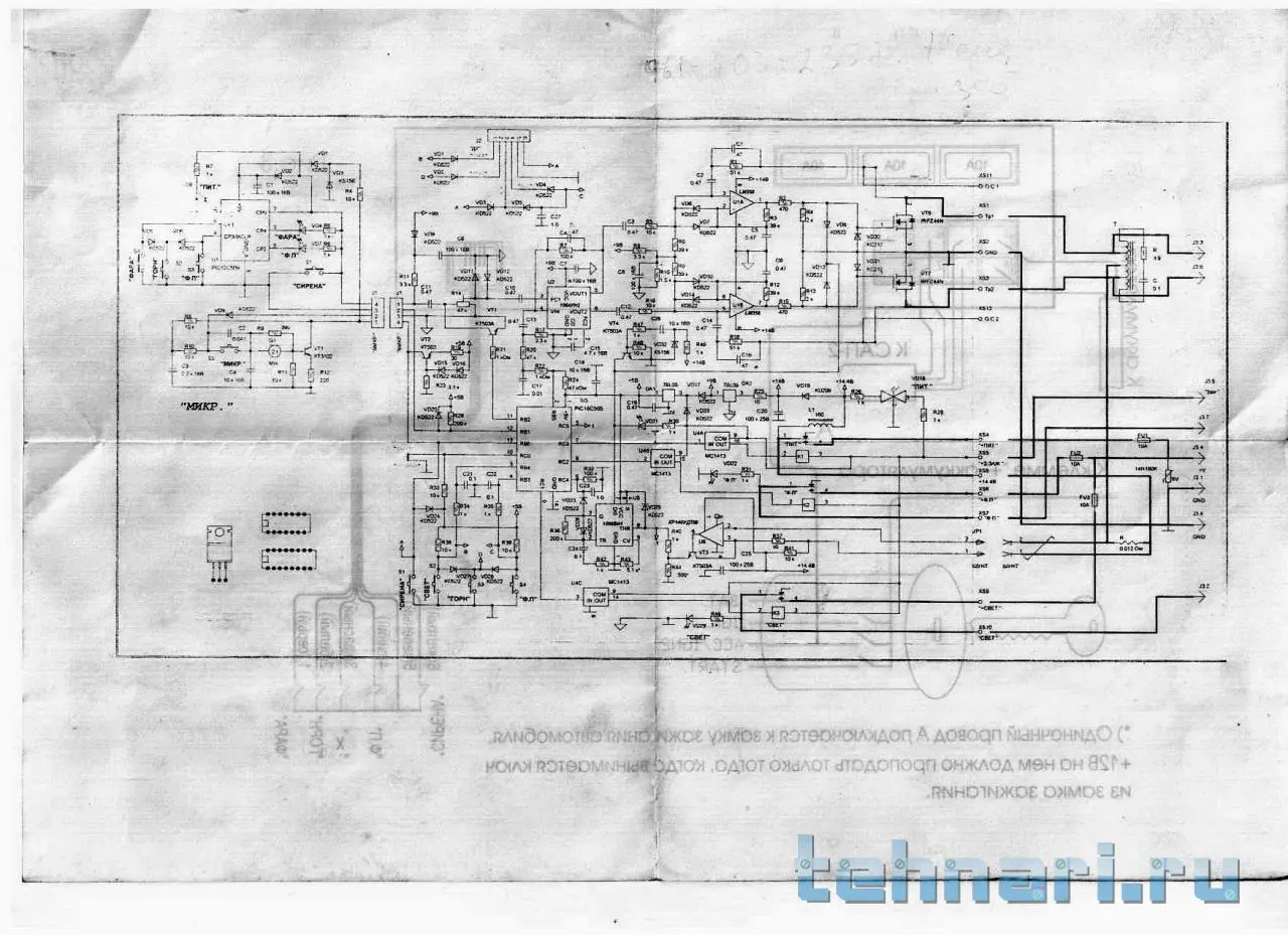

Качество паршивое, но что есть.. Схема от какой то "стрелы" С200х серии
    133.7 KB · Просмотры: 1,491
