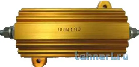

В простейшем случае поставь последовательно с нагрузкой (динамиком) мощный резистор сопротивлением 1 ... 2 Ома. На нём лишняя мощность будет переводиться в тепло, а не в звук.
Прикрутить его к корпусу, типа такого

Благодарю! А звуковое давление уменьшиться при уменьшении мощности?
