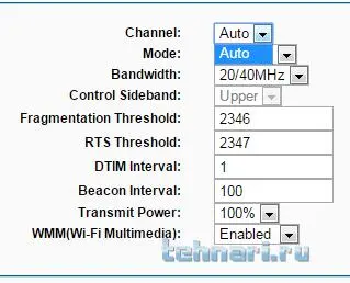

Всем привет, начал замечать такую вот проблемку с модемом.
Когда покупал модем с пол года назад, сигнал вайфая был отличным ловило чуть не до третьего этажа, сам живу на первом.
Сейчас же до второго кое как дотягивает. К соседям через стену вообще даёт одну палочку и то не работает. А расстояние метров 5 через бетонную стену.
В чём проблема? могу ли я отвезти его по гарантии?
Tp-Link TD-W8968
По гарантии можно,если выходной сигнал меньше заявленного в паспорте...Попробуйте выкрутите антенны из гнёзд и закрутите обратно..Или купите 8-ми дБ антенны..

Только что замерял сигнал на Wi-Fi анализаторе, андройд.
В общем отхожу метров на 7-8, сигнал теряется полностью почти, одна полоска и то теряется.
Что советуете, настройки может какие не те в модеме, или же всё таки внутренности.? и везти по гарантии.
Перепрошить последней прошивкой пробуй-может активизируется выбор каналов...
Если гарантийный-лучше в СЦ...Похоже какой то кондёр поплыл,у меня что то похожее было...
Последний вариант - сброс настроек на заводские.. Можно попробовать перед тем, как отвезти в сервис :)
Прошился на более новую прошивку (последнюю), стало ловить "на много" лучше.
Завтра буду тестировать на улице..
Меня теперь интересует другой вопрос, куда делся выбор канала? есть только AUTO.
Раньше был выбор от 1 до 11. Мне кажется что то глушит мой сигнал. Хочу сменить канал.
