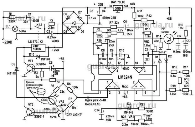

Но есть небольшая проблема. При запитывании (включении) прожектора с ДД происходит предварительное срабатывание датчика (стабилизация), в результате чего свет на секунду включается, затем выключается, затем снова включается секунд на 5, затем снова гаснет. Лишь после этого датчик переходит в штатный режим. Такой эффект - на различный датчиках движения.
Очевидно, что для подключенной сирены такой режим работы датчика не подходит (соседи против ... :tehnari_ru_093:).
Подскажите, может кто встречался, как обойти проблему стабилизации датчика движения.
С Уважением.
Можно сделать реле задержки, которое на время "стабилизации" будет держать сирену/прожектор отключенными:)
Так реле задержки, наверное, будет держать отключенными прожектор и сирену и в штатном режиме ? За это время нарушитель исчезнет из сектора обнаружения...
Вот когда на секунду свет включается - тогда и активируем реле на то время, пока датчик "мигает", а после этого реле подключает нагрузку.
Со стороны будет выглядеть как включение с задержкой, только и всего.
А как включиться то с реле времени в этот момент, датчик то в микросхеме (Принципиальная схема пассивного ИК-датчика модели1VY7015) ... ?
    47 KB · Просмотры: 2,037
надо поставить нормально разомкнутое реле времени. когда подаешь питание на всю систему сперва включается датчик движения с прожектором, выходит на рабочий режим, а через некоторое время реле замыкается и включает сирену. и все! ни чего сложного!
НО еще проще можно сделать следующим образом: если ты купил пульт дистанционного управления на 3 канала, то можно одним каналом (например А) сперва включить датчик движения с прожектором; а потом когда он стабилизируется, другим каналом (кнопкой B) включить сирену.
это наиболее простой вариант ))
