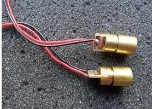

Добрый день ! Попросили меня сделать сигнализацию для защиты участка вокруг частного дома , хочу сделать сигнализацию по периметру дома на основе лазерных диодов . Со схемами в И-нете проблем нет . Но может кто из форумчан уже занимался подобной сигнализацией ? Какие проблемы возникли при её создании ? Поделитесь опытом (если таковой имеется...) .
Нашел на эБее вот такие лазерные модули 5 мвт , всего 6 долларов за десяток ...

По лучу сигнализация не совсем надёжная, особенно на больших расстояниях между датчиками. Будут ложный срабатывания при тумане, опадающих листьях с деревьев
Для лазерной сигнализации лучше применять ИК-лазеры.

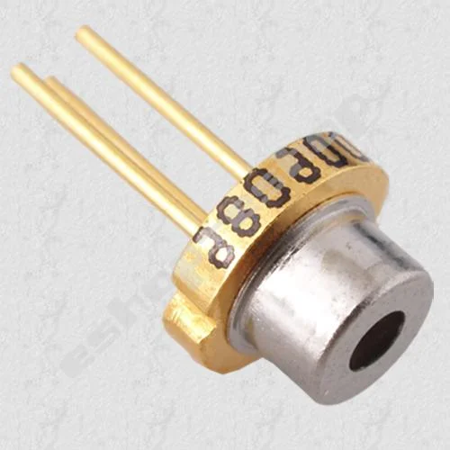

Вот . нашел еще на эБее инфракрасные лазеры , всего 3 с небольшим доллара за штуку , 808нм мощность 300мВт ... Это меня смущает - не многовато ли ?! Как бы вместо сигнализации у меня гиперболоид не получился ... tehno004 Что скажете ?
