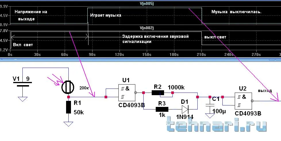

Сигнализация с фотодиодом и батарейкой
  • Автор темы Автор темы latuc

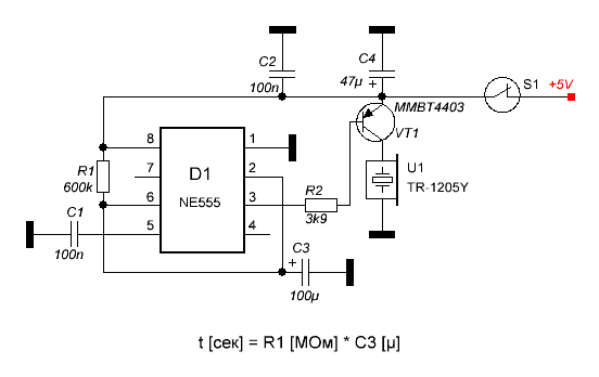

А мне понравилась схема на таймере NE555 и герконе из поста #10.:forum: просто, компактно, схема широкого спектра применения и к тому же, я так понимаю, схема отработана...
