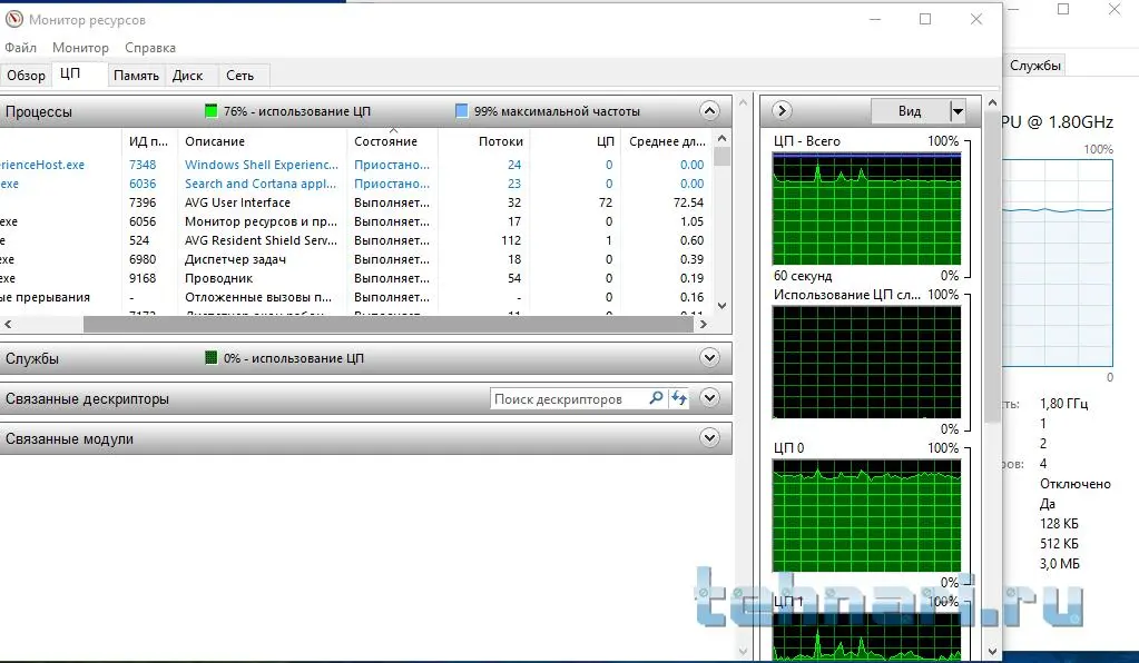

Сильная нагрузка на процессор
Здравствуйте товарищи. У знакомого на ноутбуке сильно загружен процессор даже в простое. В среднем от 70 до 98 процентов. В диспетчере задач нагрузка меняется - основной процент падает то на сам диспетчер задач (до 90), то на системные прерывания, то на сервисы антивирусного пакета AVG, то на браузер опера (если его запустить).
Аида по температурам показывает немного больше полтинника на ядро.
Поэтому выкладываю лог uVS, мало ли.

Сейчас со старта запустил систему - в мониторе ресурсов от 70 процентов нагрузки стабильно указывает на антивирусный пакет AVG. Скрин прилагаю.
А в логах то есть чего?

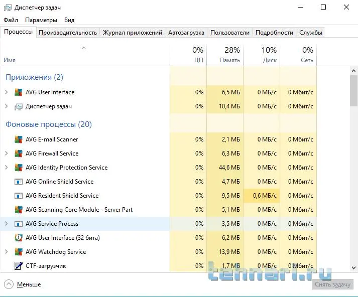

То, видимо, был какой-то глюк оболочки AVG. Остановил пару модулей, выгрузил в процессах оболочку - нагрузка соответственно понизилась.

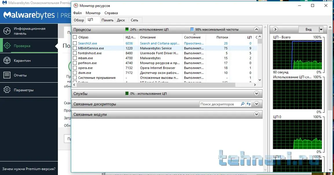

Ну а раз по логам ответа нет, то дополнительно прогнал МВАМом - удалил 2 ключа (какой-то мусор от установочного пака программы DriverPack Solution и ещё что-то).
Перезагрузил систему - вроде больше такой проблемы не наблюдается. После стандартного выключения\включения (так ноутбук и используется) такая проблема оставалась.
В принципе, проблема решена на данный момент. Как будут спецы по логам - прошу посмотреть выложенный здесь лог uVS для профилактики.
