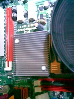

Здраствуйте,у меня проблема не знаю чё за оно но по идее у меня в материнку встроена видюха и на видюхе решётка какаято (не наю как называется).Так вот она нагревается так что можно яичницу жарить а кулер не как не поставить слишком маленькая решётка,подскажите чё делать???:tehnari_ru_281:

А она резко нагревается, или махом?
Это радиатор чипсета. От и должен быть горячим.
прогони тестами мамку на температуру, если все в пределах нормы - успокойся. Если нет - купи дополнительное охлаждение для чипсета. Идет либо в виде большого радиатора, либо маленького с кулером.

нет постепенно,но вы как видите там кусочек кулера на проце влез на фото и по идее он должен охлаждать и его но не справляется с этой задачей
но допустим всё в норме,кулер можно поставить на него чтобы не грелся
Да, можно, конечно поставить.
просто, сам принцип работы в том, что бы отводить тепло. То есть, сами ребра горячие, а чип имеет сносную температуру. У Гигабайта, на этом вся система охлаждения построена. (Собственно, от чего, и были вылеты, первых топовых мамок).
И ещё: Кулер процессора, тут не играет большой роли, так как, он находится, вне зоны досягаемости радиатора чипсета. Малость, дает, конечно, но это все не то. Более эффективным средством здесь может быть:
- Дополнительное охлаждение на чип. О чем я и говорил выше
- Проточное охдаждение внутри системного блока.

Спасибо,так с одной проблемой разобрались но тут ещё одна привязалась,как мне на этот ооооочень маленький радиатор повесить кулер????

Белые точки на радиаторе - это шпонки. Их вытаскиваешь крепишь.
Попробуй в корпус винтов несколько поставить, у тя сейчас их сколько?
