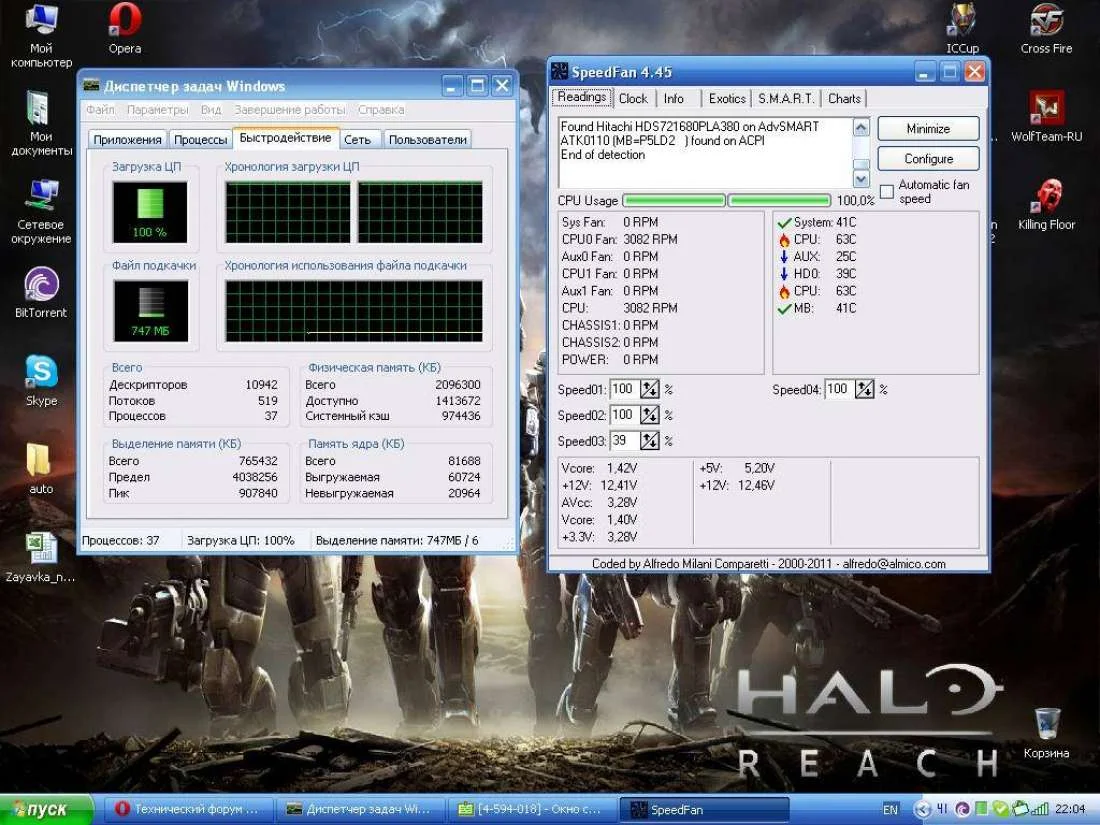

Pentium 4 3.2 гцц. 2 гб озу .жд 80 гб . radeon x1650 pro 256 mb. При том что не какие прогаммы не запущенны а играть вообще не возможно. Началось не давно до этого было все норм. Терма паста была заменина .Кулер на проц стоит универсальный Cooler Master Hyper 212 EVO прилегает хорошо.

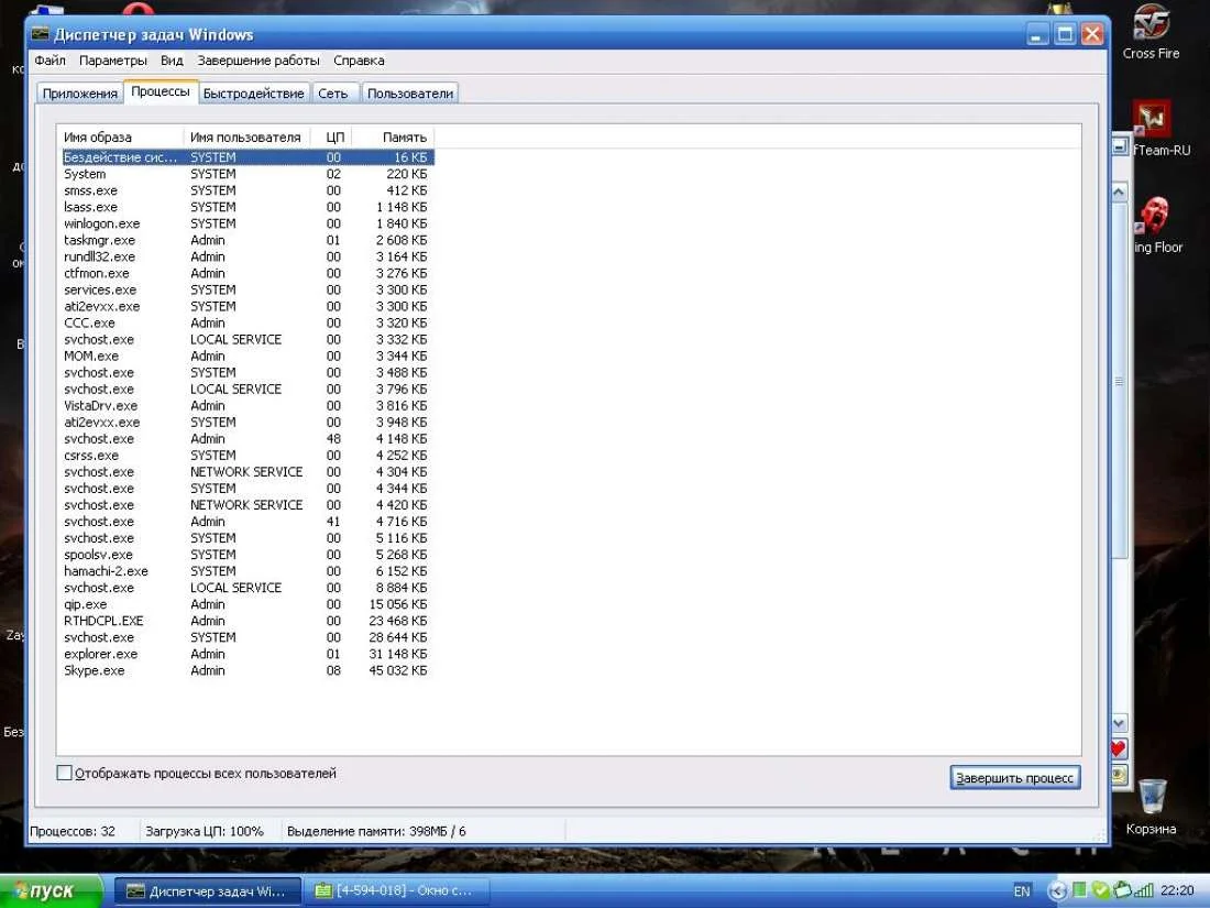

В Диспетчере задач перейдите во-вкладку Процессы и посмотрите, какой из них наиболее потребляет ресурсы ЦП и ОП.
ни чего особенного не грузит)
    81.2 KB · Просмотры: 1,295
Это в простое?
Включите опицию "Отображат процессы всех пользователей".
У процесс svсhost на 48% грузит процессор.
ну я вкл. эту опцию все тоже самое....
а вообще какие могут быть причины ???:tehnari_ru_889:
спасибо помогло)))
А что сделал?
Разумеется. Это статья для Windows 7. Диспетчер задач в XP имеет ограниченную функциональность.
В XP используется команда Tasklist /SVC для вывода списка служб, которые связаны с процессом svchost.exe.
