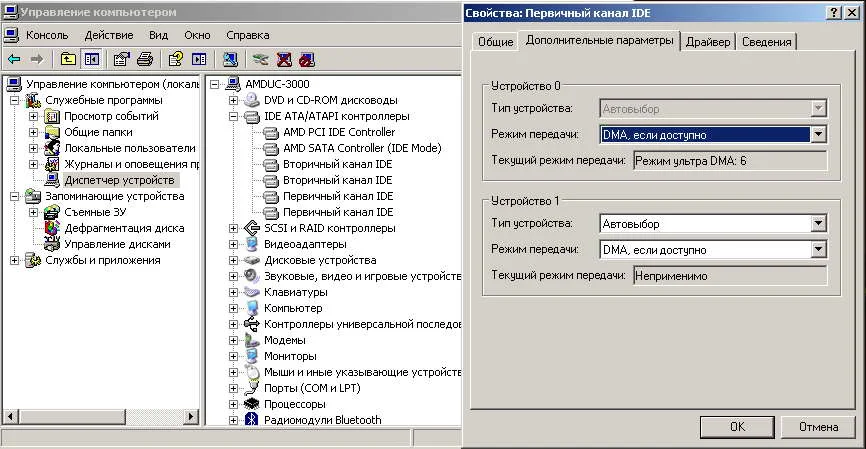

Посмотри вот такую картинку. Часто бывает, что режим диска встаёт "только PIO". Я бы советовал менять винчестер, раз ситуация повторялась неоднократно.
Тогда лучше начать с замены шлейфа, если неоднократно. Некачественный шлейф запросто может свалить контроллер в режим pio.
