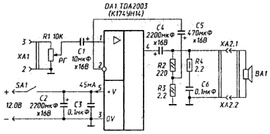

Недавно спаял усилитель на базе TDA2003. Первый день работал - исходил слабый фон при отсутствии сигнала. Последующие дни фон намного усилился. Тихо вообще невозможно слушать.
Резисторы по схеме вместо 2 ом стоят 4,7 Ом. Конденсаторы керамические один 104, другой 104М. Переменный резистор на 5 кОм.
Что посоветуете чтобы фон исчез. ?

От чего питаете?
12 ти вольтовая зарядка автомобильного аккмулятора.
Увеличить С2 раза в 2_3, проверить монтаж, может где плохая пайка,
С2 так и так 6800 микрофарад припаян. Есть еще советский 5000 микрофарад. Припояю и его тогода...
Не помогло... Что сделать можно еще?
Зарядка для аккумуляторов - не лучшее питание для усилителя!
Запитайте от аккумулятора, если фона не будет значит нужен нормальный блок питания
Или попробуйте от компьютерного блока питания
не...компьютерный не пойдет, он импульсный микросхема такого не любит,
сделай обычный блок питания- транс, диодный мост, кондер (4000мф) ;)
Перепаял всю схему заново. Оказалось, что пробита микросхема, она вдобавок еще давала КЗ..
Поставил новую микросхему - всё отлично работает.
