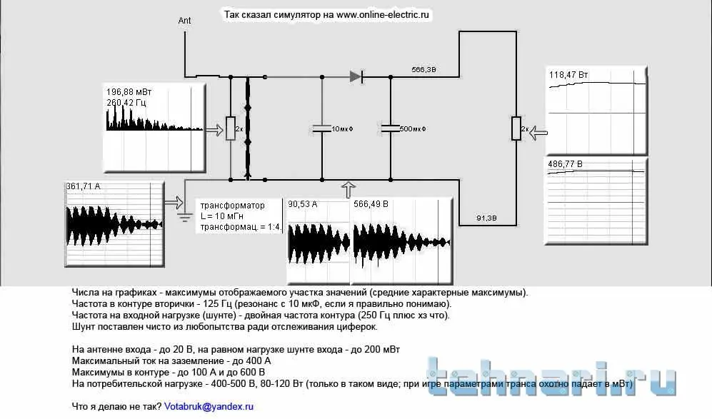

День добрый, дорогие форумчане.
Набрёл на ваш форум в поисках знающих людей, хочу задать вопрос, ибо сам по электронике ни в зуб ногой. Но интересно же.
На одном сайте нашел симулятор цепей, начал там ваять из собственного понимания, и получил странный результат. Которую неделю кручу, и никак не пойму: то ли у кого-то глюк, то ли реально "так гласит строгая формула", коей по идее должен руководствоваться скрипт при расчёте?..
Прицепляю картинку, там всё нарисовано и написано, там же и адрес сайта с исходным скриптом симулятора для желающих воспроизвести; там же и адрес моей почты: я буду признателен за прямые объяснения письмом в мой адрес, помимо обсуждения в топике.
Нешто реально снять с антенны 100 Вт при 400 В?
Нет. На входной нагрузке имеете около 200 мВт, столько же, за минусом потерь, будете иметь и на выходе. Всё остальное - от лукавого.
P.S. Особенно умилил уходящий в землю ток в 362 А.
