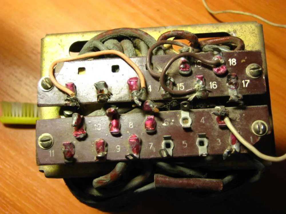

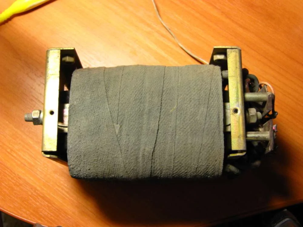

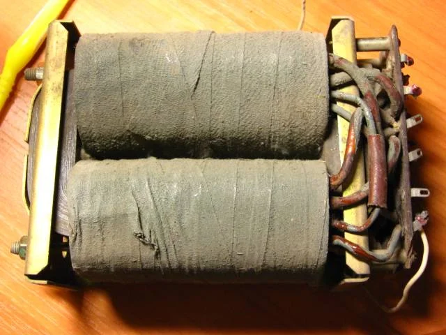

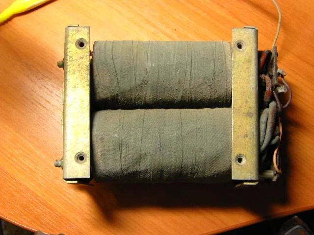

Всем привет!Есть трансформатор силовой,изоляция выполнена,по моему, изолентойсантехнической (со смоляной прпиткой),так же каркас спрятан в альминиеву "обертку" (пластина толщиной1.2мм).На корпусе нет никаких данных,откуда вытащен,непомню т.к. уже лет 5-6 не занимался радиоделом.Как определить мощьность данного транса,вторичку нашол,толщина провода 1,5мм,а как найти первичку и как проверить нет ли межвиткового замыкания?

Самый простой способ - подать на толстопроводную обмотку 6,3 вольта и по соотношению напряжений на других обмотках определить первичку.Если есть витковое - будет греться. Примерную мощность определить трудно поскольку нет масштаба. Удачи.:tehnari_ru_953:
Масштаба чего - трансформатора?Размеры я могу выложить...
Какое напряжение возможно может быть на первичке?
Не важно какое, но оно будет больше всех остальных. Подавать надо переменный ток.
