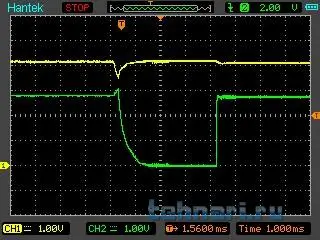

Добрый день, друзья.
SIM800L вскоре после включения, "проваливает" UART TX, скорее всего это момент регистрации в сети. Питание 4.2V, на питании вблизи SIM800 стоят 2 конденсатора 470мкФ. Желтая линия - питание, непосредственно на SIM800, зеленая - его TX.
Это нормально, или он перезагружается от недостатка питания?
И как это лечить? Я заметил, что на нем стоит танталовый конденсатор 100мкФ, в то же время, на фото других подобных модулей видел 470мкФ.
