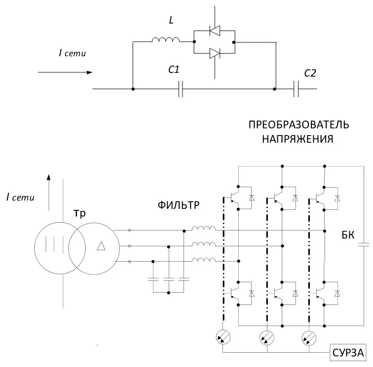

Всем привет.
Не могу разобраться что за символ
ruscable.ru/article/Razvitie_ustrojstv_FACTS/ (рис. 3)
(прошу прощения, ссылки не публикуются)
Окружность, внутри две параллельные стрелки влево-вниз.
Кучу справочников перерыл - ничего не нашёл.
Заранее благодарю.

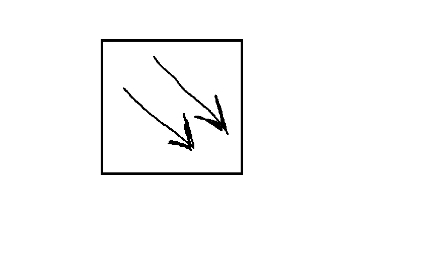

Одна стрелка показывает влево-вниз, и другая влево-вниз. Они параллельны. :|
Юрий-dos, благодарю.
Это свет. Фоторезистор, фотореле и пр.
Юрий-dos, а Вы рисунок хоть посмотрели? Зачем фоторезисторы в преобразователе???
Это скорее всего условное обозначение задающего генератора, формирователя.
Статью почитал. Так как я сам энергетик и немного в курсе этих проблем, создается впечатление, что кто-то гонит фуфло чтоб бабла срубить. Часть обозначений являются отсебятиной (поэтому и нет в справочниках). Не стоит забивать себе голову этой фигней.
очень похоже на оптич..фотореле....
    3.9 KB · Просмотры: 70
Это светодиод по виду.
