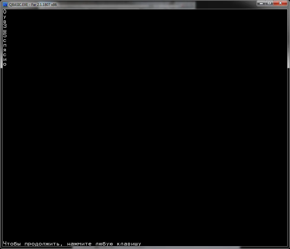

помогите, пожалуйста, решить задачу!!! ОЧЕНЬ СРОЧНО И НУЖНО!!! и главное, чтобы правильно.
дана последовательность из 12-ти символьных выражений, содержащих цифры или русские буквы, например, DATA "Олег", "увидел", "вокруг", "31", "школы", 5спортивных", "площадок", "яблоневый", "сад", "и", "огромный", "стадион".
Вывести первый знак от каждого выражения.
Решите!!! срочно!!!!

А я Вам уже отвечал - http://www.tehnari.ru/f127/t60535/#post626336
А по поводу
программа работает неправильно. печатается на экране 0
та к я не поленился, достал из запасников QBASIC и скопипастил в него предложенный мной текст программы. Работает, однако...
я ввожу программу, которую вы мне напечатали. она не работает!!!
DATA "Олег", "увидел", "вокруг", "31", и так далее
FOR a% = 0 TO 11
READ a$
PRINT LEFT$ (a$, 1)
NEXT
END

Ошибку у себя нашли? Ищите - Посмотреть вложение bas.zip
Это то же самое, что я давал, только с полностью заполненным оператором DATA. И это работает.
