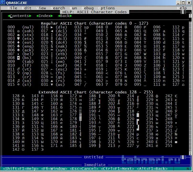

Символ с кодом 26 - символ конца файла в DOS'е?
Познакомился я с этим символом случайно - надо было перевести текст из дос-кодировки в виндовс-кодировку. А текст содержал еще двоичный код. И программа никак не хотела переводить все целиком.
Но так ли это? Ведь ДОС я не знаю. Вот пример кода. Как объяснить действие символа с кодом 26? Функция EOF() срабатывает на него как на Конец Файла.
Программа выдает на экран только ASDFGHJKL
