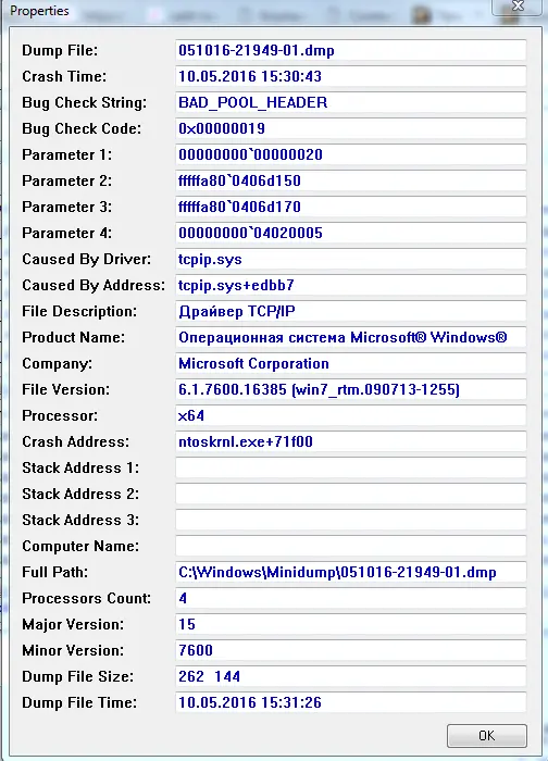

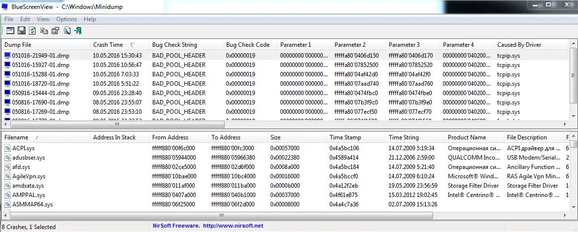

Здравствуйте, выходит синий экран .Что нужно сделать чтобы перестал появляться BSOD ? Windows 7 64 bit Asus k53sd
Помогите пожалуйста срочно надо:fase:
Проверь диск на ошибки.
В таких случаях я переустанавливал Windows tehno015
tcpip.sys - это драйвер ОС. Вряд ли проблема в нем. Что-то сетевое передает некорректные данные (что-то типа файервола или антивируса). Для нормального анализа нужны сами дампы.
Кроме жесткого диска еще протестируйте память.
И проверьте ОС на вирусы.
