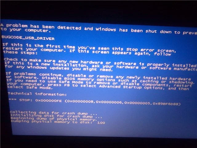

Добрый день. Такой вот вопрос. Ночью иногда забываю вырубать ноут, засыпаю и просыпаюсь от того, что он ужасно гудит, а там синий экран. Раньше такое было редко, а теперь каждый раз
Помог выложить картинку на форум.
к ноуту, кроме зарядки, ничего не подключено
еще в последнее время он не выключается, то есть нажимаю пуск-выключение и он виснет во время завершения работы
+ если я его переворачиваю и кладу кулером вверх, он тоже виснет
не знаю, связано ли это с синим экраном, но напсиала на всякий случай
ноут Toshiba L750
в чем может быть причина проблемы и как ее решить?

Температуру ноута можно узнать? Оперативную память добавляли или меняли жесткий диск?
про температуру скажу вечерком, когда буду дома, так не знаю
оперативку и жесткий диск не меняла
ноут сам купила в декабре
BUGCODE_USB_DRIVER
Поотключайте по очереди все USB-контроллеры в Диспетчере устройств. Если не поможет - несите ноутбук в СЦ, причина поломки скорее всего окажется в материнской плате (южный мост).
Попробуйте отключить спящий режим в настройках электропитания. Также можно попробовать отключить все USB устройства. В процессе работы бывает выпадение в синий экран? Или только, когда вы засыпаете (и он вслед за вами)? :) У вас ОС какая?
не, выпадает только во время спящего режима)
винда хр7

Ничего не надо качать, если SP1 стоит. Он уже содержит в себе все заплатки. Попробуйте как я писал выше отключать поочередно контроллеры USB в Диспетчере устройств. Если не поможет, то грештить на неисправность мат.платы. Мое мнение.
Так вы отключили спящий режим?
я отключила и отключила спящий режим. в итоге стоял всю ночь ноут включенный и синего экрана не было
что-то из этого помогло) спасибо огромное))
