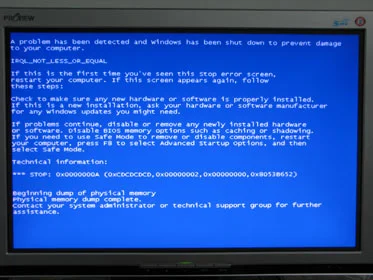

Синий экран и перезагрузка
Прошу помощи: При нажатии в браузере(mozilla firefox 3) на одну из закладок (т.е при открывании страницы в нете) появляется синий экран (http://img229.imageshack.us/my.php?image=11zv2.jpg) Причём это бывает не постоянно и как правило при перезагрузке лечиться, но при появлении беспокоит(как кость в горле).

Код ошибки BSOD (синий экран) точно выложите сюда.

aristo, скрин очень маленький, плохо видно, если не трудно, перепишите сюда точно строчку Stop - попробуем найти в поиске причину ошибки.

STOP: 0X0000000A (0xCDCDCDCD,0x00000002,0x00000000,0x8053в652)
Данная ошибка может появляться вследствие некорректной работы оборудования. Выход: переустановка драйверов (видеокарты, сетевой карты). Может быть также вследствие несовместимости установленного софта (антивирусы, файерволлы). Попробуйте их отключить на время почередно и следите за изменениями. Также можно попробовать обнулить БИОС - вытащить батарейку на мат. плате на 5 минут и вставить ее обратно.

Драйверы я переустанавливал когда переустанавливал винду,софт(антивирус, файерволл) я ставлю такой-же как было при нормальной работе , а вот с батарейкой попробую (про неё я слышу в первые).СПАСИБО! да вот ещё ссылка на фото может эту будет видно.
http://img.pixs.ru/images/33jpg_1796326_92335.jpg
Эту видно хорошо. Да и подождите благодарить, трабла то еще не исправлена..
