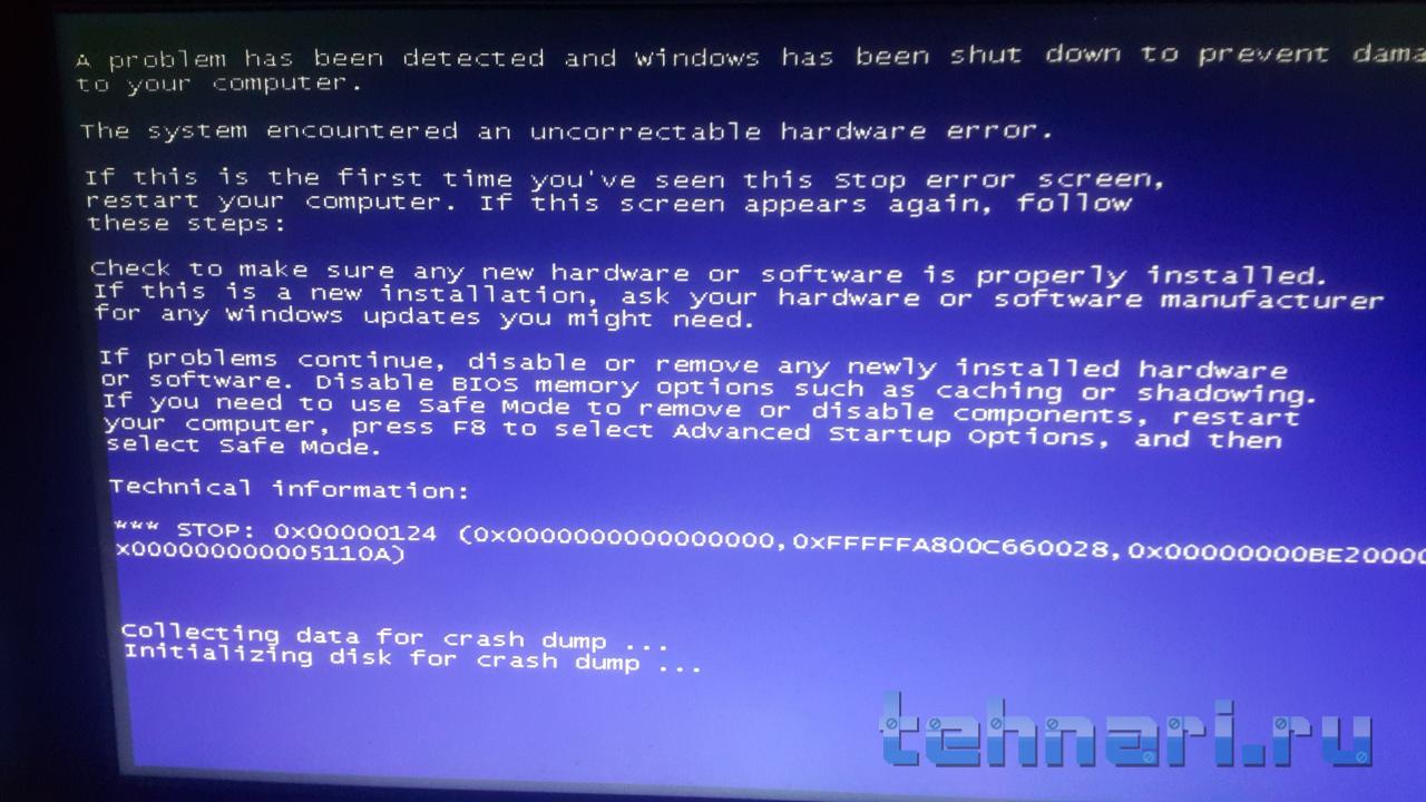

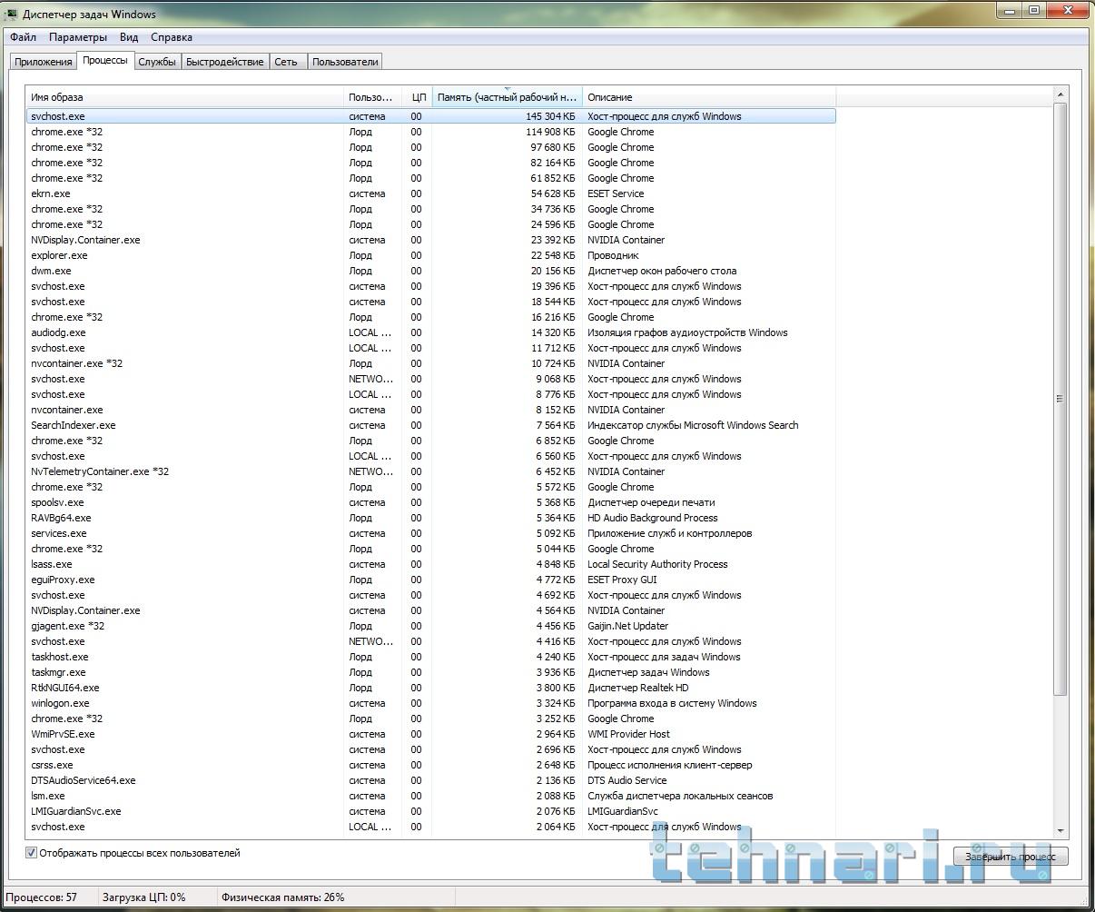

Синий экран. Никто не может помочь.
Intel core I7 2600k/ ОЗУ 8гб. / Nvidia gforce 580 gtx/
Отдал на ремонт, когда стал появляться синий экран.
Но после ремонта в мастерской всё повторяется + появилась циклическая перезагрузка. То есть копм включается с 2-3 раза. Вызывал более 10 разных мастеров которые предлагают свои услуги по ремонту компов. Никто не мог исправить ситуацию.
Переустанавливали windows 7. Чистили, меняли термопасты, меняли охлаждение на более новое и мощное, ставили разные драйверы от новых до более старых. Проверяли жёсткие диски на битые сектора и тд. Говорят, что всё в норме.
Не помогает.
Как итог: Синий экран может появиться в любой момент. Независимо от того, что ты делаешь. Каждый 20-30 мин. Операвтивка с играми нагружается на 60-70% макс. Даже просто когда ничего не включено может выйти этот экран. Но со включённой игрой синий экран появляется чаще.
Комп включается со второго или 3 раза. Нажимаешь кнопку он стартует, тут же отключается через секунду и еще раз стартует и уже вкл.

1. Скинуть разгон на все, если он есть и проследить за системой.
2. Протереть ластиком контакты озу и вк
3. Проверить озу на ошибки.
4. Скинуть биос на дефолт если разгона нет.
Похоже апаратная проблема. БП что ли другой подкинуть)
Скорее всего проблема с "битой" оперативкой

Что за ОЗУ? (Производитель, объем, скорость.)
Что за материнская плата? (Производитель, модель.)
P.s. По уму, надо нести системник в СЦ (только не в тот, что носили ранее). Там методом подмены определят сбойный элемент.
STOP 0x00000124
БП первый сгорел. Его заменили. Но и тогда и сейчас была эта проблема.

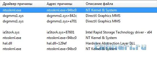

Посмотрите записи событий после критической ошибки.
А то сегодняшние спецы умеют только пасту менять и ОС, а
кто будет ошибки расшифровывать?

Вот такие ошибки выходят
