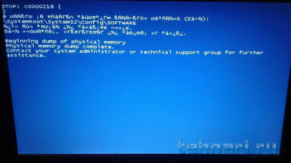

При запуске компьютера появилась такая ошибка.
Пытаюсь перезагрузить, опять появляется эта ошибка, а ведь ошибка появилось совершенно неожиданно. Раньше я её исправляла просто сносила ОС и заново устанавливала, есть ли способ исправить ошибку без переустановки ОС, а то слишком долго переустанавливать?

Катя, общий алгоритм простейшего поиска: находишь на экране ключевое слово STOP: и вместе с ним забиваешь в поиск следующие 8 символов.
То есть в данном случае stop:c0000218
Но по этому коду нормальной расшифровки я не вижу.
Есть шанс на "железный" вариант проблемы и её решения.
У тебя как с мелким зрением? Я - близорукий слесарь, художники видят тоже.
Берёшь в руки информационный провод жёсткого диска и внимательно разглядываешь со стороны щели в разъёме. Если видно хоть малейшее чечевицеобразное искажение формы, или заметен окисел внутри - провод под замену. Информационный надо осмотреть с обоих концов, и у диска, и у материнской платы, провод питания - там одна сторона ))
И надо иметь в загашнике диск-реаниматор.
Я до сих пор пользуюсь Hiren`s BootCD 10, но тут дело вкуса и привычки.
При загрузке с такого диска в первую очередь нужно сделать проверку винчестера.
Вообщем я всё-таки переустановила ОС статью, которую я нашла в поиске по ошибке stop:c0000218 я обязательно прочитаю только позже. Когда я закончила установку ОС я скачала онлайн стандартный набор бесплатных программ, которые обычно ставлю на свой комп и одну игру кроссворды разгадывать скриншот ошибки. Игра установилась нормально но запуске выдаёт ошибку, в чём может быть проблема, пример ошибки на скриншоте?
