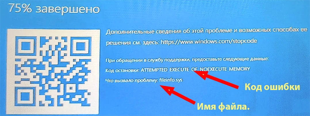

Давайте чинить вместе! Сперва посмотрите на картинку, чтобы Вы понимали какие данные нам нужны в первую очередь.
Что нужно, чтобы получить помощь быстро?
Чтобы не гадать на кофейной гуще и сразу увидеть проблему, пожалуйста, предоставьте максимум информации по этому чек-листу. Чем подробнее вы опишете ситуацию, тем быстрее мы поймём, кто виноват — кривой драйвер, железо или неудачный твикер.
I. Обязательные данные об ошибке (сразу ищем главного виновника)
1. Точный код ошибки (Stop Code). Что было написано крупными буквами?
Пример: KERNEL_SECURITY_CHECK_FAILURE, MEMORY_MANAGEMENT, CRITICAL_PROCESS_DIED и т.п.
2. Имя файла (если есть). Если на экране было указано конкретное имя файла, обязательно его назовите. По моему опыту, это 80% успеха.
Пример: ntoskrnl.exe, nvlddmkm.sys и т.д.
