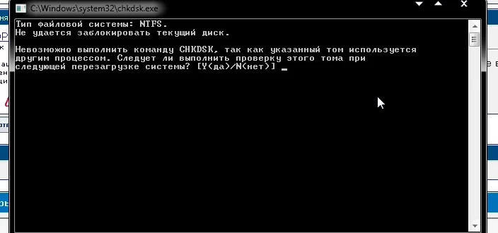

Сделал предложеную проверку, все пролетело минуты не прошло, а ничего не высветилось, вроде как все было так и осталось, это решает рпоблему?
откройте старт и выполнить - скопируйте туда команду chkdsk /f/r
для ос 7 через права администратора делайте ..
после запуска команды, должно такое появится
перезагрузку сделайте сразу после нажатия на кнопку Y. и пускай проверить при запуске.

Ну всё делал как сказано выше. набрал в строке выполнеить точто надо. появилось меню, там нажал "y" и enter. и перезагрузил компьютер, прошла проверка. Ну вот и все.
проверьте как теперь работать будет....
если повторится сбой - в безопасном режиме удалите - и переустановите по новой.

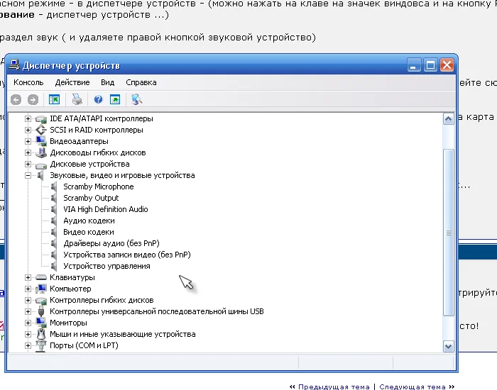

Как удалить в безопасном режиме можете по пунктам написать?
офф сайт только 1 бывает - фирма производитель..
если напишите что у вас за звуковая карта - тогда дам ответ как он называется..
в безопасном режиме - в диспетчере устройств - (можно нажать на клаве на значек виндовса и на кнопку Pause и зайти в диспетчер (или зайдите в свойства моего компьютера - раздел оборудование - диспетчер устройств ...)
идете в раздел звук ( и удаляете правой кнопкой звуковой устройство)
при заходе в обычном режиме он попросить установить драйвер.
если запутаетесь - не делайте а заместо, сделайте скрин - что бы не удалить то что не нужно,и залейте сюда.
так же можно посмотреть в панели управления - установка и удаление программ если там есть ваша карта (название ) и сделать деинсталяцию
после удаления, нужно чистить реест (программа CCLEANER ) и тогда ставить новый драйвер
и если от пк -были диски - то на диске от материнской карты - так же должен быть драйвер на звук...
Ну вот вроде оно. А драйвера у меня NVIDIA вроде. Дисок еще от NVIDIA в комплекте шел.
