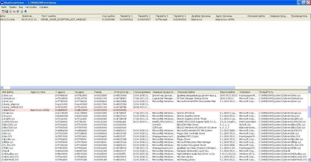

синий экран смерти
запустил BlueScreenView... вот что показало
Mini050612-01.dmp 06.05.2012 10:49:22
KERNEL_MODE_EXCEPTION_NOT_HANDLED 0x1000008e 0xc000001d 0x00000007 0xf76e1aa4 0x00000000 dwprot.sys dwprot.sys+1655e 32-бит C:\WINDOWS\minidump\Mini050612-01.dmp 1 15 2600

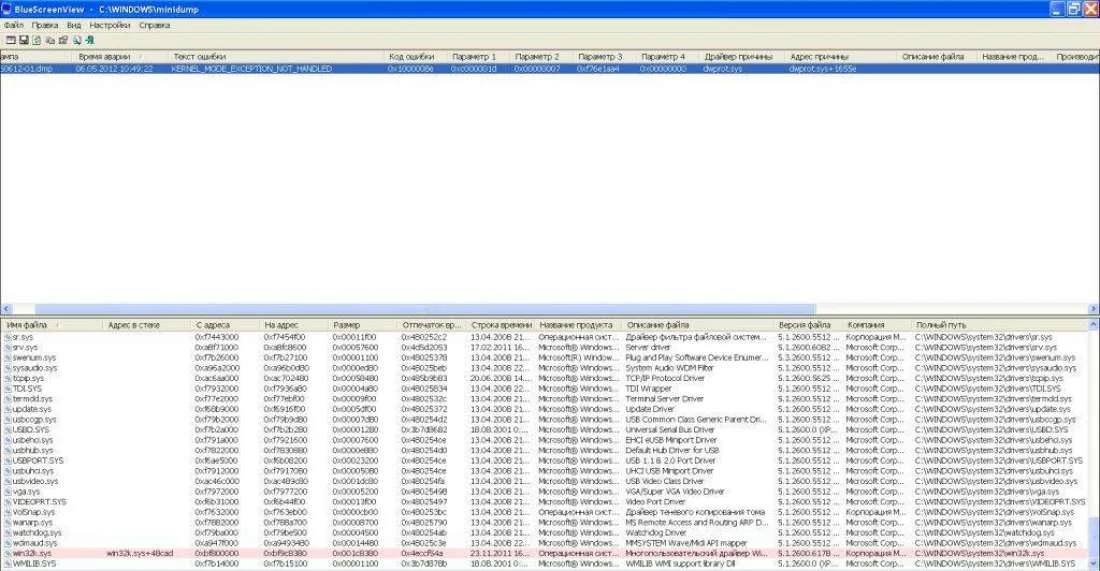

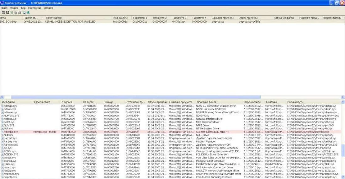

прилагаю файлы дампа памяти
а что же дальше делать...??? я не очень, скорее всего очень не продвинутый пользователь ПК . но все же хотелось бы попытатся исправить самостоятельно эту проблему , а не прибегать к услугам специалистов...хотя бы для повышения своего "компьютерного"образования...учится никогда не поздно...

В синем экране повинет драйвер dwprot.sys - это модуль самозащиты антивируса DrWeb. У вас кроме этого антивируса что-нибудь стоит? В смысле другой антивирус?
Или же второе предположение, что более вероятно - вирусная активность, как я еще в самом начале написал.

Артем , вы написали что виноват драйвер dwprot.sys ...так что делать - удалять его и загружать другой ?
но почему комп вырубается при запуске доктора Web ?
А порядок вы в системнике как часто наводите? 0х0000008Е во многих случаях бывает по вине оперативной памяти особенно когда вирус попадает в банкт памяти или если есть механические повреждения! Вытащите оперу, продуйте слоты и протрите контакты плиток и сделайте проверку антивирусом из под загрузки Windows! Awast до седьмой серии обновляли?
