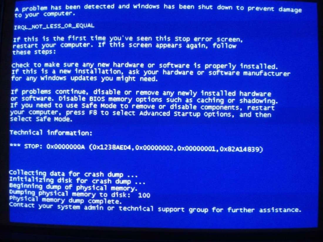

доброго дня )
через каждый 30-40 минут вылезает синий экран смерти
началось после апгрейда
CPU: AMD Athlon II X2 265
мать: ASRock N68-S3 UCC
RAM: 2x2 Gb
HDD: 1Tb WD
PCI: GeForce GTS 450
БП: 400w FPS
    109.1 KB · Просмотры: 254
что апгрейдили, если не секрет?
причин несколько, по которым может данная ошибка выскакивать, для наиболее простого решения проблемы советую проверить оперативную память мемтестом (memtest 4.0), ошибок быть не должно. если ошибки появляются, советую проверить настройки оперативки, если в биосе установлен автоматический выбор параметров, то отписывайтесь, ищем в другом месте. если параметры заданы вручную, то проверьте параметры частот и напряжений оперативки. например для DDR-2 800 стандартное напряжение 1,8 вольта, для DDR-2 1066 в основном используется 2,1; для DDR-3 1333 используется 1,5 вольта, для DDR-3 1600 1,5-1,7
про оперативку вашу напишите поподробнее. модель, частоты, частоты на которых память функционирует
замена бп 350 на 400w
видюха GeForce 8600 GTS 256mb на GTS 450 1Gb
жесткий диск
добавил оперативку DIMM2: Kingmax FLFE85F-C8KL9 до этого стоит Nanya M2F2G64CB88B7N-CG обе по ddr3 1333

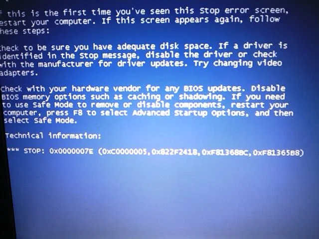

Здравствуйте, Господа. Дабы не открывать лишнюю тему, аналогичный случай и у меня. В последнее время начал притормаживать ноут, перестал запоминать данные по входу на почту, некоторые сайты, в т.ч. и на этот, приходится набирать логин и пароль при каждом входе, после закрытия - открытия Инета. При попытке проверки диска, выкидывает вот такое, при попытке дефрагментации, ругается, что невозможно дефрагментировать некоторые файлы. Запускаю ноут принудительным выключением, включаю при нажатой кнопке F8, выбираю - ,,Загрузить последнюю рабочую версию,,. Намекните о дальнейших действиях - переустановить Винду, поменять жеский диск, поменять ноут.
    45.7 KB · Просмотры: 67
Спасибо, ilevar. Побробую разобраться, если что позову на подмогу спецов. Ноут, мягко говоря, древневатый, используется в мастерской для вывода схем радиоаппаратуры, работа с программами по разработке ПП, симуляторов схем и т.д. На всякий случай скину всю необходимую инфу на Яндекс-диск, мало ли шо:)
Проблема решилась довольно таки банально - переустановкой Винды.Вернулась память и скорость, перед этим просканировал поверхность HDDREG, все ОК. Почемуто не идет Opera, пишет Startup error, перезазрузка и перескачивание ничего не дает, х.з.tehno015
