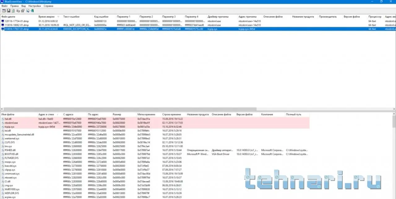

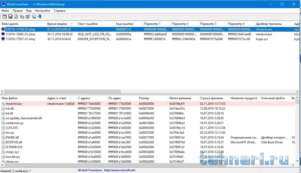

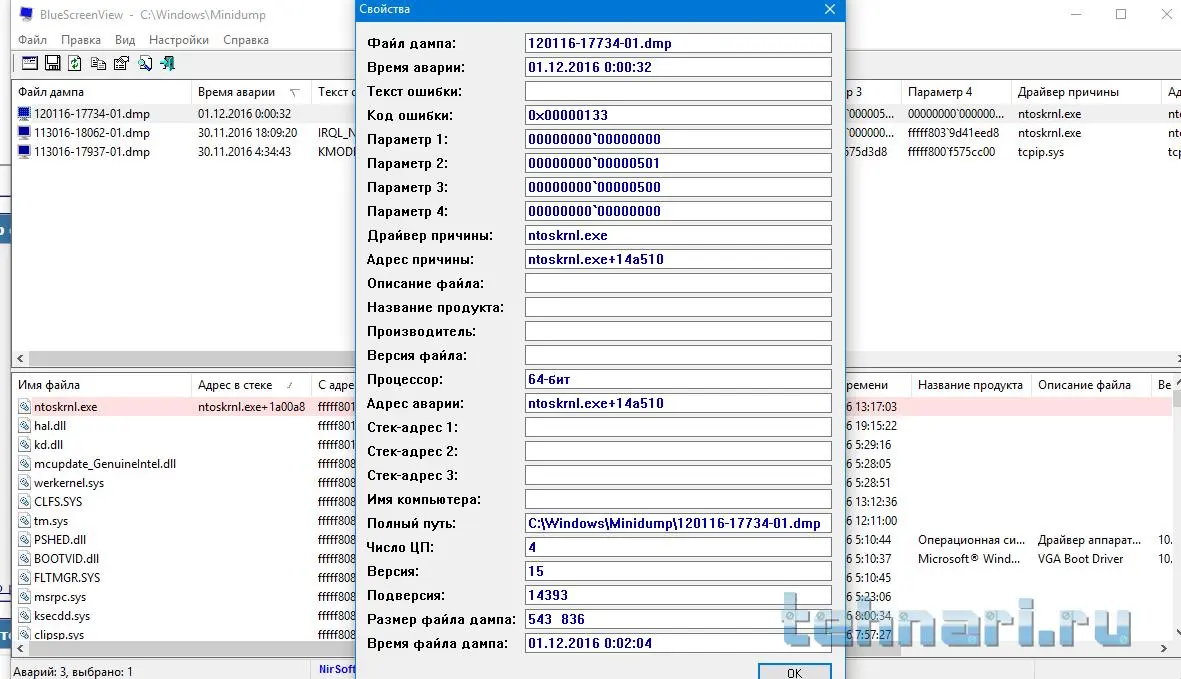

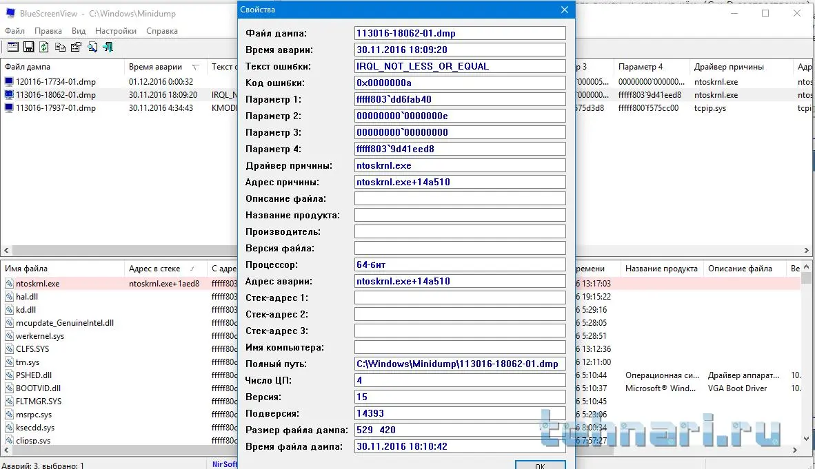

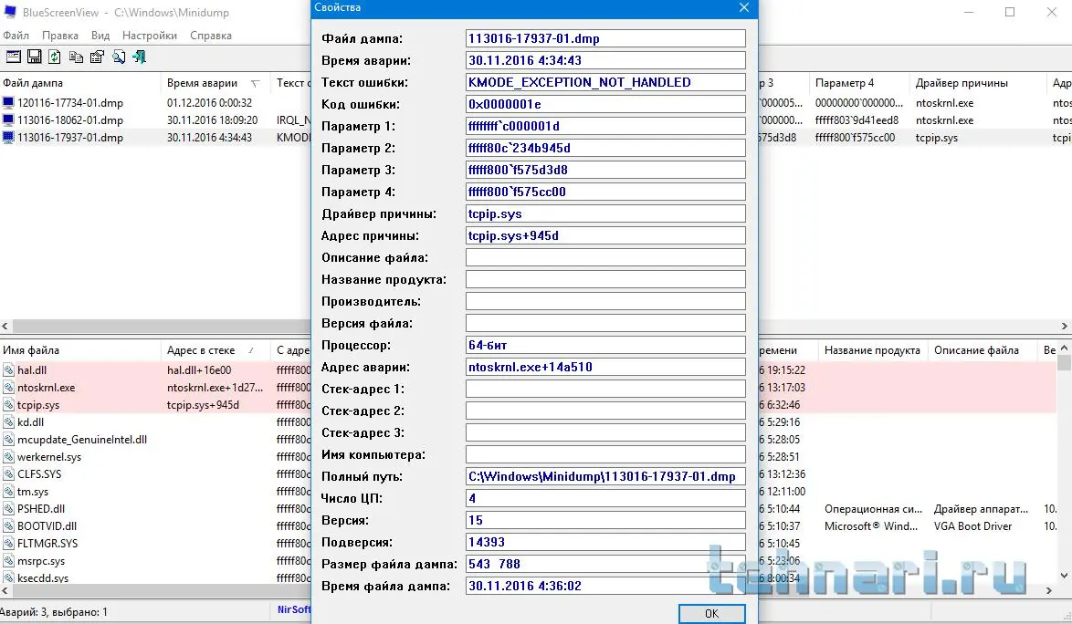

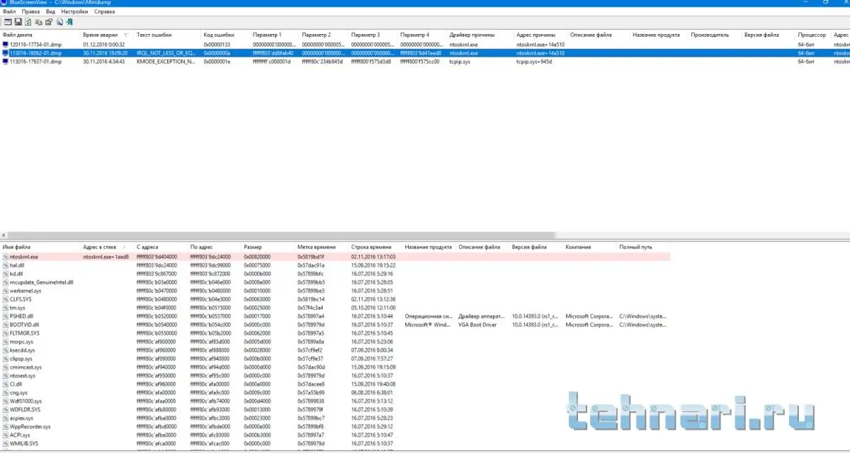

Доброго времени суток. Проблема такова- буквально через несколько минут после запуска любой современной игры (любые старые идут без проблем, даже если они мощные), выскакивает синий экран. конечно же просто со слов определить невозможно в чём причина. Могу для начала дать скриншоты программы BlueScreenView, которая фиксирует ошибки синих экранов. Потом уже если кто то отзовётся, будем разбираться более детально. У меня вопрос- можно ли по этой программе точно сказать от чего возникают бсоды? Заранее спасибо

Мучаюсь уже год с этой проблемой, потому что поднимать бучу из-за того что в играх синие экраны случаются вроде бы глупо, но разобраться всё же хотелось бы. В сервис недавно носил, видимо попался какой то оболдуй- говорит что всё нормально, не знает в чём причина, может видеокарта, может материнка, а может оперативка...
В общем мемтест как то делал, шёл он 10 часов и так до конца я не дождался, 01 проходов прошло, ни одной ошибки, ничего не греется, температура в пределах нормы, термопасту недавно менял у проца- видюхе около двух лет, может меньше, открывал всё там чисто и хорошо. Но опять же я не спец, чтобы разспознать какие то вздутые кондюки или типа того, но в сервисе ничего такого не заметили.
Далеко не всегда. Более того, одних дампов не всегда достаточно, разве что в простых случаях - нужна дополнительная информация. Например отчёт из АИДА64 (отчёт - мастер отчётов - все разделы - HTML). Часто надо знать модель блока питания.
Если идут разные синьки, то вначале проверяют ОЗУ и питание.
Отчёт, который вы дали, не годится.
скажите, что мне нужно сделать, я постараюсь предоставить вам то что нужно.
Ох если бы я всё знал... По железу вроде всё ровно.
Возможно новые игры не подходят по своим параметрам вашему железу, может драйвера не те - не знаю, тут я не могу сказать.
ну по железу всё нормально- это уже результат- спасибо, это очень важно, вроде я нашёл причину приблизительно, драйвер C-media вызывает бсод, но почему вот вопрос.
