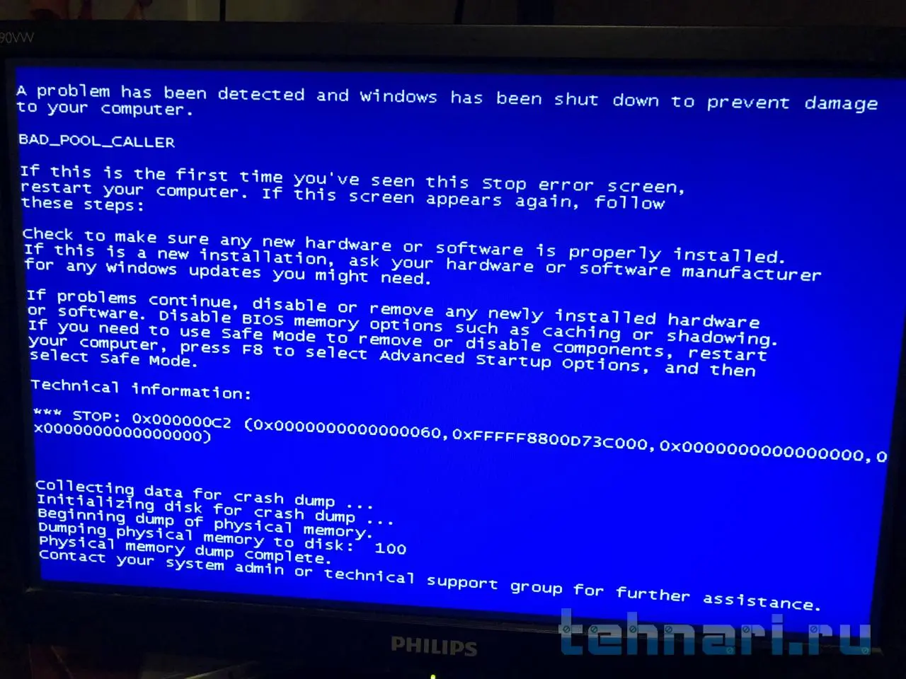

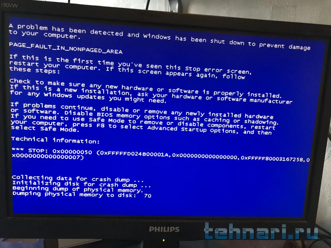

Доброго времени суток, уважаемые форумчане. Возникла проблема с ОС windows 7 ultimate 64-bit. После входа в учетную запись вылетает синий экран с ошибкой page fault in nonpaged area. Прошу помощи в очистке системы. Безопасный режим загружается. Что дальше делать не знаю. Спасибо
Извиняюсь за фотографии

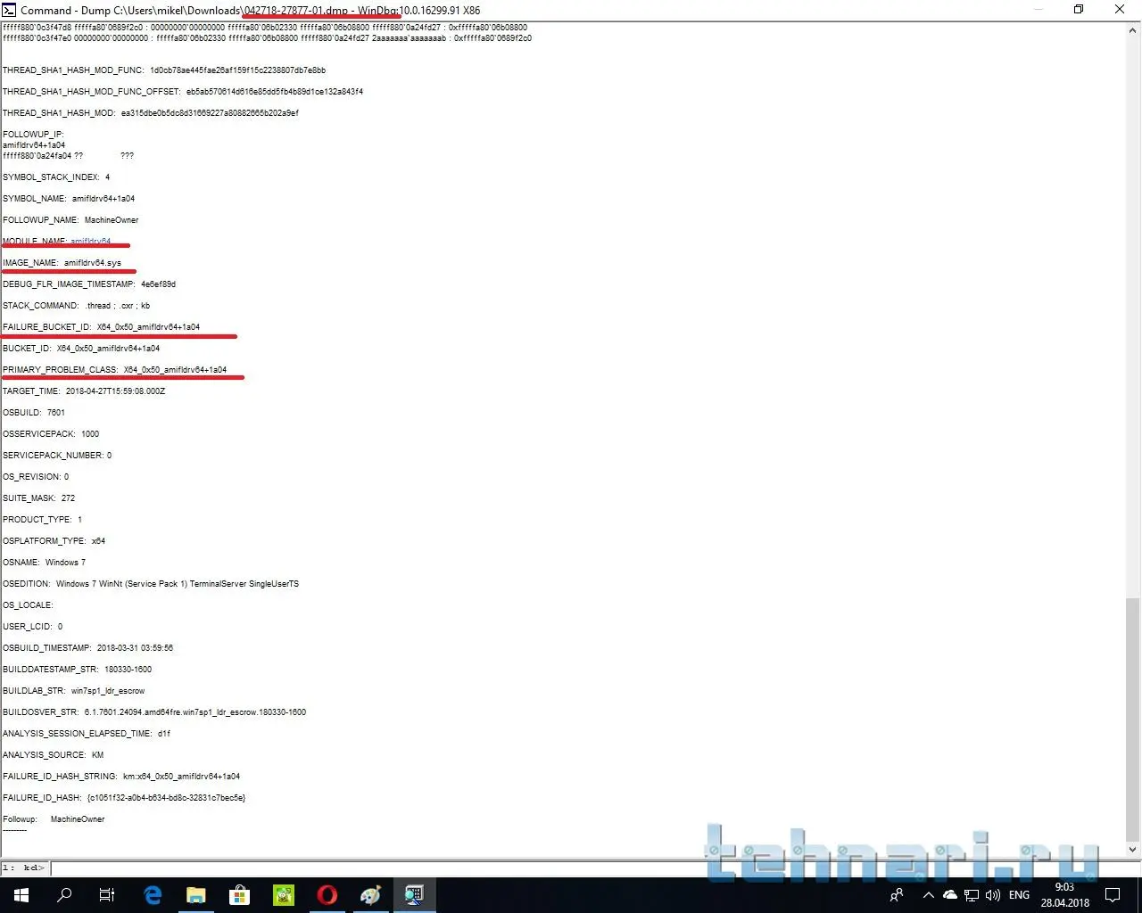

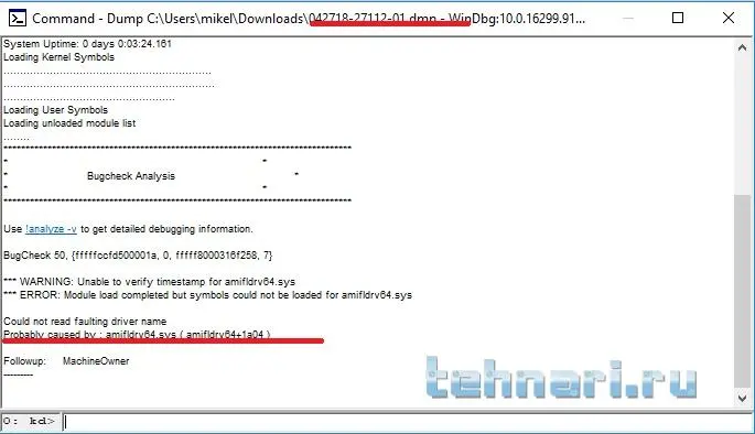

BSOD вызывает amifldrv64.sys. Он относится к утилите обновления BIOS. Попробуйте удалить эту утилиту и понаблюдайте за ошибкой.
Удалил абсолютно все утилиты идущие с драйверами, вроде бы стал запускаться. Далее буду смотреть.

Хотя в BlueScreenViiew и фигурирует драйвер nvlddmkm.sys но во первых он от чипсета вроде, а во вторых я отладчику от мелкомягких больше доверяю.
