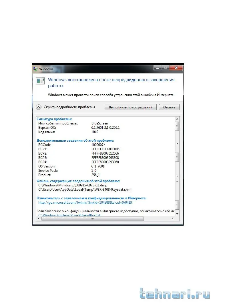

Здравствуйте. На новом компьютере появляется синий экран при вынимании usb кабеля от wi-fi приемника TP-link. Помогите пж-ста.
    37.6 KB · Просмотры: 158
Код события - 41
категория задачи - 63
уровень - критический
ключевые слова - 2

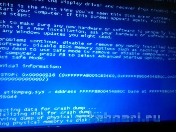

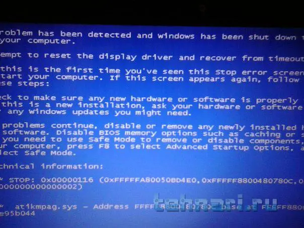

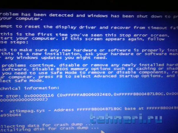

И у меня синий экран. Помогите, пожалуйста. Сама не знаток( Надеюсь на вас.
    41.1 KB · Просмотры: 93
    33.4 KB · Просмотры: 109
    39.5 KB · Просмотры: 109
Драйвер видеокарты повинен...
свежие драйвера или какую то программу ставили? если драйвера на видеокарту от Нвидии, то на предыдущую версию преустановите
Спасибо. Не знаю, что они с ним делали, но послетало многое. пока не скачала van.dll он не подключился к нэту(( теперь хоть могу чтот сделать. отключив amd radeon hd 6650m всё расплылось, но он хоть работает. сейчас показал, что дрова не нуждаются в обновлении. версия 8.901.3.0. откатить нет возможности. Боюсь включать. мож антивирусник че гонит?(
Да, уже вижу. установлено Catalist install manager. Удалять?
всё установлено в один день. год назад. tehno015
и драйвера на видеокарту то же год назад? после чего именно появился синий? игрались, сидели в интернете? перегрева не было?
тогда этим Dr.Web CureIt! — Лечащая утилита в безопасном режиме ( перезагрузиться, и нажимать F8) запустить сканер
спасибо. сканирование авастом нашло вирусик. какой-то активатор. удалено) проделаю еще сканирование этим Доктором, может еще че найдется. а доставать хозяев буду уже завтра) спокойной вам ночи. спасибо за помощь)
активаторы воспринимаются антивирусами как вирус. но это не то. нельзя проверять комп тем же антивирусом что и установлен. а доктором лучше сделать полную проверку, как раз до утра и закончится.
