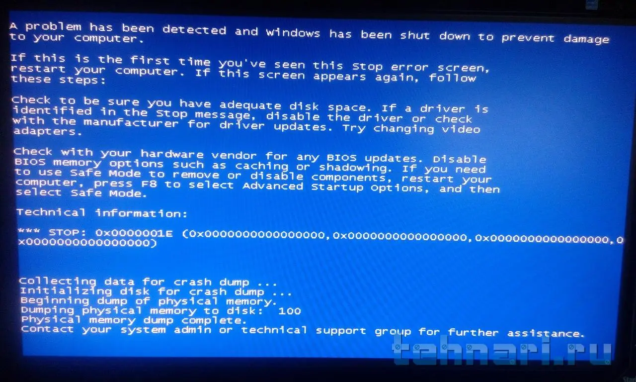

Синий экран
Видеокарту проверил, рабочая, уже не знаю на что грешить, думаю сначала батарейку заменить, дальше видно будет.
снеси все нахер, это тысяч 60-80 надо чтоб Новый норм собрать
А при включении ПК какие либо звуковые сигналы издает?
вообще никаких, только индикаторы на системнике работают и куллер на видяхе и проце
Откройте системник. Отключите от него все, (видео, оперативную память, жесткий диск) оставьте только процессор и БП и включите. Если и так никаких звуковых сигналов не будет, то значит вышли из строя либо БП либо материнская плата.
Ок спасибо попробую

Все отключил как вы и говорили, три коротких сигнала, повторяются.
Отсутствие памяти.

Сейчас вставляете одну планку памяти, слушаете следующий сигнал и действуете по таблице.
Удачи.
4 коротких, я так понимаю нужно подключить клаву и видеокарту выйти в биос и настроить дату. Сейчас попробую.
в биос зашел, изначально была проблема, что не было изображения на экран при этом все индикаторы мигали. Сейчас заменил батарейку, пока все работает, после настройки даты подключу остальные устройства и отпишусь
винда загрузилась, тогда возникает вопрос, может ли быть синий экран, из за севшей батарейки?
Маловероятно. Но всякое возможно. Ну сейчас синий экран проявляется?
Да, был, ребята говорили из за акрониса, пытался снова удалить его при удалении вылетал синий экран, заново поставил образ из акрониса, снес его, пока работает нормально, без вылетов.
