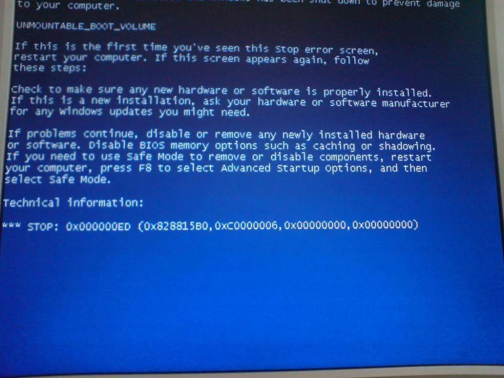

На работе на компе появился синий экран вот с такой ошибкой *** STOP: 0x000000ED ( 0x828815в0, 0x0000006, 0x00000000, 0x00000000 ). Что это такое и как можно исправить. Заранее спосибо
    81.4 KB · Просмотры: 984
1) после чего это началось?
2) сообщите параметры дисковой подсистемы компьютера (диски, их интерфейс, разделы)
Вот варианты решения:
Cимптомы:
После первой перезагрузки во время обновления до ХР или когда вы просто загружаете компьютер, вы получаете этот стоп:
STOP 0x000000ED (0xaaaaaaaa, 0xbbbbbbbb, 0xcccccccc, 0xdddddddd) UNMOUNTABLE_BOOT_VOLUME
где 0xaaaaaaaa, 0xbbbbbbbb, 0xcccccccc, 0xdddddddd - восьмеричные значения и могут быть разными.
Примечание:
Если вы получили этот стоп после первой перезагрузки во время обновления до Windows XP, то ваша изначальная ОС всё ещё работает. В некоторых случаях, во время загрузки компьютера, на первичном тесте, BIOS может вывести сообщение об использовании неподходящего кабеля, но вы можете не увидеть это сообщение, если в BIOSе установлен параметр быстрая загрузка.
Причина:
Это может случиться по нескольким причинам:
Ваш компьютер использует контроллер жёсткого диска Ultra Direct Memory Access (UDMA), и следующие утверждения верны:
Вы используете стандартный 40-wire кабель для подключения UDMA жёсткого диска к контроллеру в место 80-wire, 40-pin кабеля.
Основные установки BIOS (basic input/output system) сконфигурированы на самый быстрый метод UDMA.
Файловая система на жёстком диске повреждена.
Решение:
Контроллер UDMA:
Смените 40-wire кабель на 80-wire UDMA кабель.
В BIOS загрузите `Fail-Safe` установки по умолчанию и потом сконфигурируйте самые важные его компоненты.
Повреждённая файловая система:
Если второй параметр (0xbbbbbbbb) стопа - 0xC0000032, значит у вас повреждена файловая система.
В этом случае загрузитесь в Консоль восстановления (Recovery Console), используя команду chkdsk /r и восстановите диск. После восстановления, проверьте ваше оборудование, чтобы изолировать причину повреждения файловой системы.
Чтобы осуществить это, следуйте следующим шагам:
1. Перезагрузите ваш компьютер с установочных дискет или CD-ROMа.
2. На первом экране нажмите R, чтобы попасть в Консоль Восстановления.
3. Если у вас несколько ОС, выберите установку Windows.
4. Введите пароль администратора, если потребуется (если вы не устанавливали пароль, просто нажмите Ввод (Enter)).
5. В командной строке, когда вы находитесь на том логическом диске, куда устанавливался ХР, напечатайте chkdsk /r и нажмите ENTER.
6. В командной строке нажмите ENTER, чтобы перезагрузить компьютер.
7. Если это не поможет, проделайте тоже самое, но в 5-ом пункте вместо chkdsk /r используйте команду fixboot.
