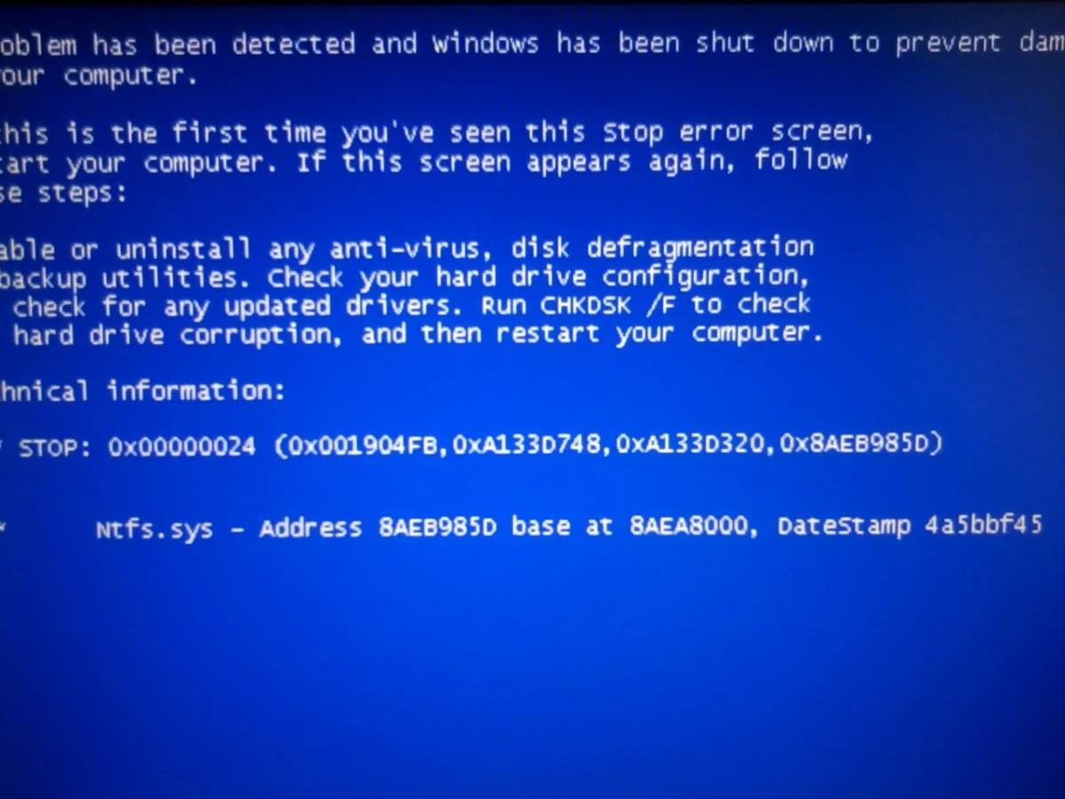

Помогите пожалуйста. У меня слишком часто комп начал выводить синий экран.раньше коды ошибок я не записывал.Сегодня решил записать.
Проверял на вирусы ничего не нашел.С железом тоже вроде все нормально.
Заранее всем спасибо!

Сделайте как я писал в той теме
запустите в старт - выполнить. проверку жесткого диска -команда chkdsk /f/r
+сделайте проверку жесткого диска на сбойные секторы...(программой "виктория")
и что с темой http://www.tehnari.ru/f140/t44267/ ? вы ответы дадите ?
-команда chkdsk /f/r - появляется на 2 секунды и пропадает.
А программа виктория не запускается , пробывал разные версии.
Может подскажите другую программу.
OS 7? - тогда создайте ярлык - с командой cmd.
потом запустите его под правами администратора...
после того - задайте команду что я вам написал... нажмите Y когда попросить, перезагрузить пк и дайте проверится...
программа похоже требует прав админа но самая хорошая проверка в не виндовса...
- http://www.ihdd.ru/download/software/victoria/vcr35cd.zip скачайте распакуйте - внутри образ (ISO) запишите как образ на СД и загрузитесь с него.....
1. Проверьте диск с помощмью утилит ChkDsk или ScanDisk.
2. Отключите сторонние фильтры файловой системы (такие как антивирусные сканнеры, брандмауэры, утилиты для архивирования данных)
3. Проверьте версию файла NTFS.SYS и убедитесь, что он соответствует действующей операционной системе и сервисному паку.
4. Обновите оборудование, такое как жёсткие диски, CD-ROM и т.п.

0x00000023: FAT_FILE_SYSTEM
Произошла ошибка во время записи или чтения с системного диска на фаловой системе FAT16 или FAT32. Возможна проблема с самим диском или с Interrupt Request Packet (IRP) пакетом.
Так же присиной может быть большая фрагментация диска, проблема в антивирусном програмном обеспечение или в ПО слежения за дисками (drive monitoring).
Решение:
Для решения этой проблемы следуйте следующим шагам, прока проблема не будет устранена.
3. Проверьте версию файла FASTFAT.SYS и убедитесь, что он соответствует действующей операционной системе.
