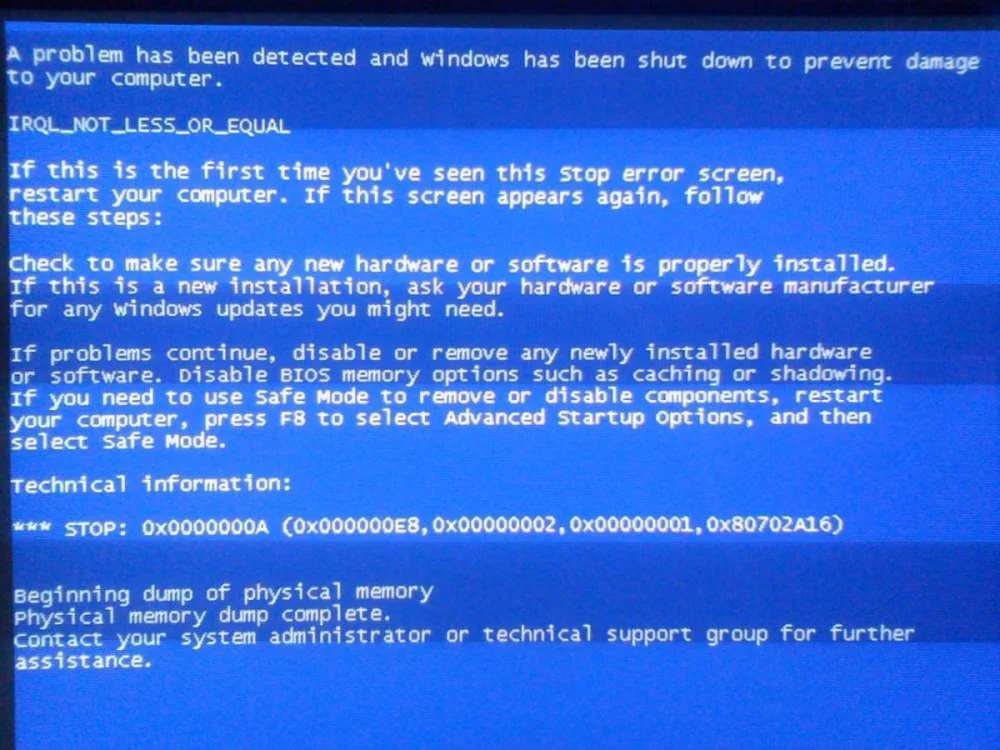

:tehnari_ru_837:Здравствуйте, у меня то же самое, только немного другие цифры в стопах....пробовала загружать с последними удачными параметрами - не помогло. И я заметила, что выскакивает только тогда, когда пройдёт какое то время после начала скачиваний в шаремане...:tehnari_ru_325: Раньше такого не было((( Включено автоматическое обновление, может быть что то не то установил мне.Плиз, помогите...:)) антивирус ничего не находит, AVZ тоже(((
    103.4 KB · Просмотры: 670
Оо BSOD, старая тема ХР. Скорее всего твои дрова несовмещаются с твоей виндой вот и всё. Чаще всего эта ошибка бывает вызвана некорректно работающим драйвером устройств, системным сервисом или BIOS. Чтобы попытаться быстро выполнить восстановление после такой ошибки, попробуй перезагрузить компьютер, при появлении списка доступных операционных систем нажмите клавишу <F8> и выберите опцию Загрузка последней удачной конфигурации.
Другая версия - "битая" память. Проверьте ее программой MemTest. Если во время теста опять появится стоп, или будут ошибки - значит, проблема точно в ней.
