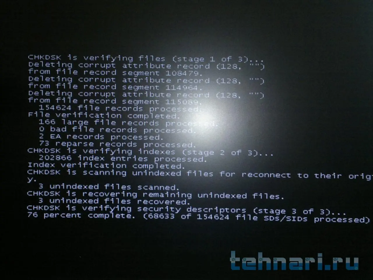

Синий и черный экраны
Здравствуйте уважаемые технари! На прошлой неделе комп стал выпадать в синий экран. Заснять я его не успел. При входе в биос обнаруживал, что диск с системой отсутствовал, или не стоял в приоритете. Проблему удалось решать, переустановкой приоритетов загрузки, или банальным шевелением разъемов диска. А тут вот всплыл черный экран. Что бы это значило?
    61.7 KB · Просмотры: 60
Ничего это не значит. Стандартная процедура при некорректном завершении работы.
Меняйте провода, пока не угробили диск.
Спасибо за совет! Обязательно воспользуюсь!
