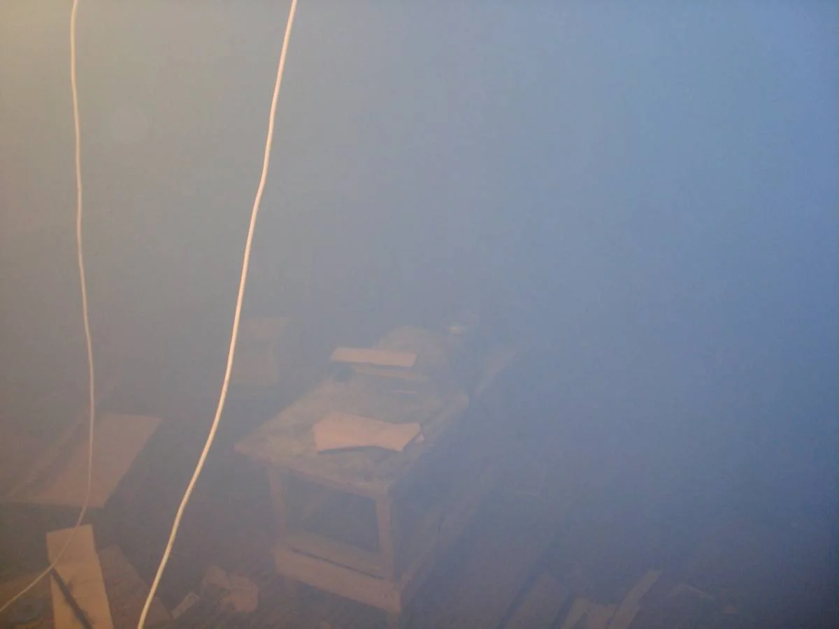

обещанные фотки 3
а вот что происходит с помещением после распилки доски болгаркой через 15 минут работы, :tehnari_ru_509: зато отрез ровный...
(соседи, кстати, ломились долго, благо что дверь железная :tehnari_ru_942:)

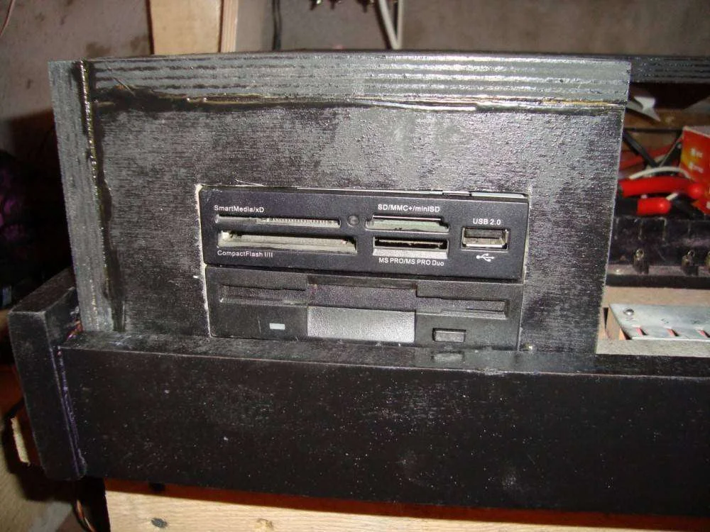

обещанные фотки 5
Вот уже установленные флопак, карт ридер и dvd

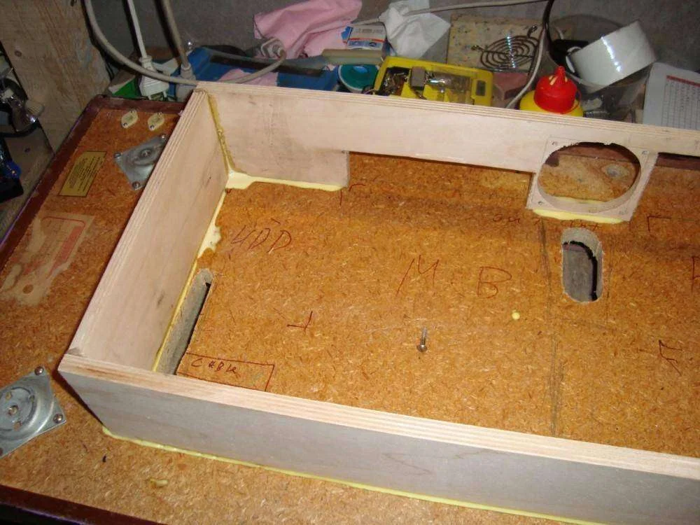

обещанные фотки 8
Отсек для материнской платы...
Изначально планировал поставить мать под Intel core 2 duo, но на складе не нашел ничего приличного, пришлось остановиться на AMD, (на фото), о оно сдохло после того как туда попала паленая моим другом память:tehnari_ru_093:. Поэтому придется устанавливать еще большее дерьмо материнку MSI :tehnari_ru_935: (правда там все таки стоит intel core 2 duo, но мать ... сами понимаете) :tehnari_ru_935:, так что в дальнейшем если будут деньги:tehnari_ru_325: установлю желаемый вариант...

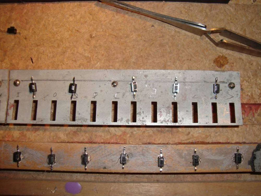

В качестве замыкателя (вместо сенсоров клавиатуры) для клавиш использовал тактовые кнопки, теперь осталась кропотливая работа это допаять :tehnari_ru_203:...

Из всего осталось дособирать сам корпус (передняя панель управления с индикаторами) и покрасить сами клавиши, боюсь что результат до конца конкурса (если он еще не кончился) выложить не успею, так что в любом случае выложу ролик с готовым устройством и его работой
